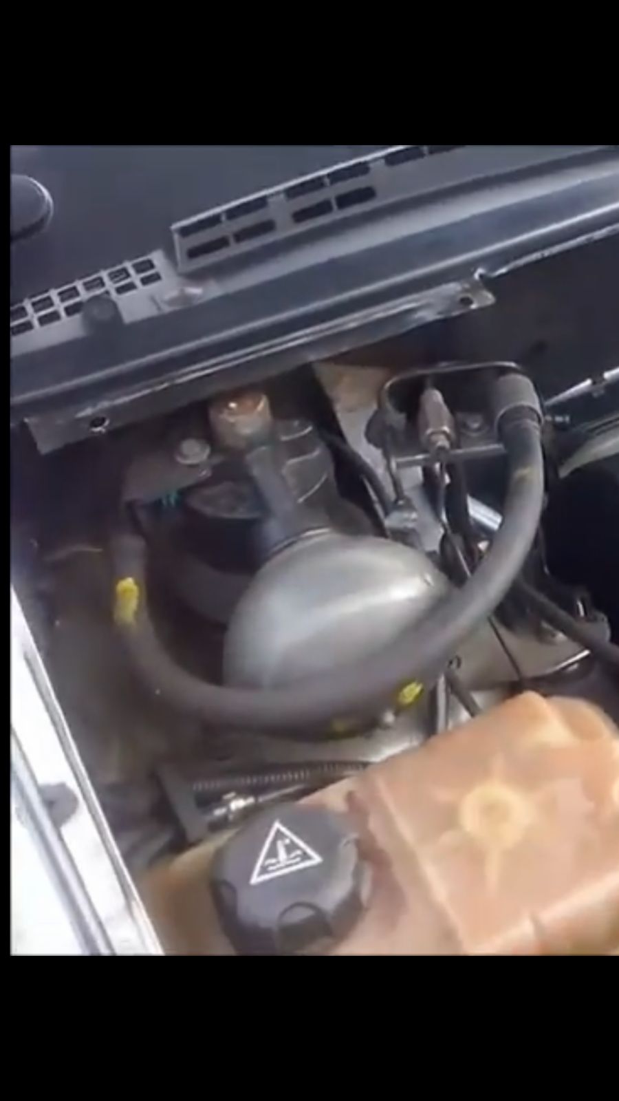

Boa tarde pessoal, estou pra fechar negócio numa break 2001 porém o vendedor me apontou um suor de óleo na mangueira de alta pressão que abastece a esfera, bem na junção da mangueira com o a parte de metal, do lado direito.
Estava meio que sem esperança de achar nas concessionárias mas tentei assim mesmo e de fato elas não são mais fornecidas pela montadora. Comprar uma usada também não me parece uma boa opção pois estará tão velha quanto a que está no carro e o vazamento será questão de tempo.
Alguém tem experiência com o reparo ou a troca dessas mangueiras? Fiquei receoso de fechar a compra pois é provável que evolua para um furo e o carro ficará inutilizado.

Da pra mandar fazer uma nova, existem casas especializadas nisso.
mas pra ser sincero, esse suor não vai te incomodar. Se tiver vazando, aí sim é bom fazer uma nova.

Boa tarde. Sugiro que tire a mangueira com problema e mande fazer uma nova; tem um monte de casas em SP que fazem sob encomenda e não custam caro.
