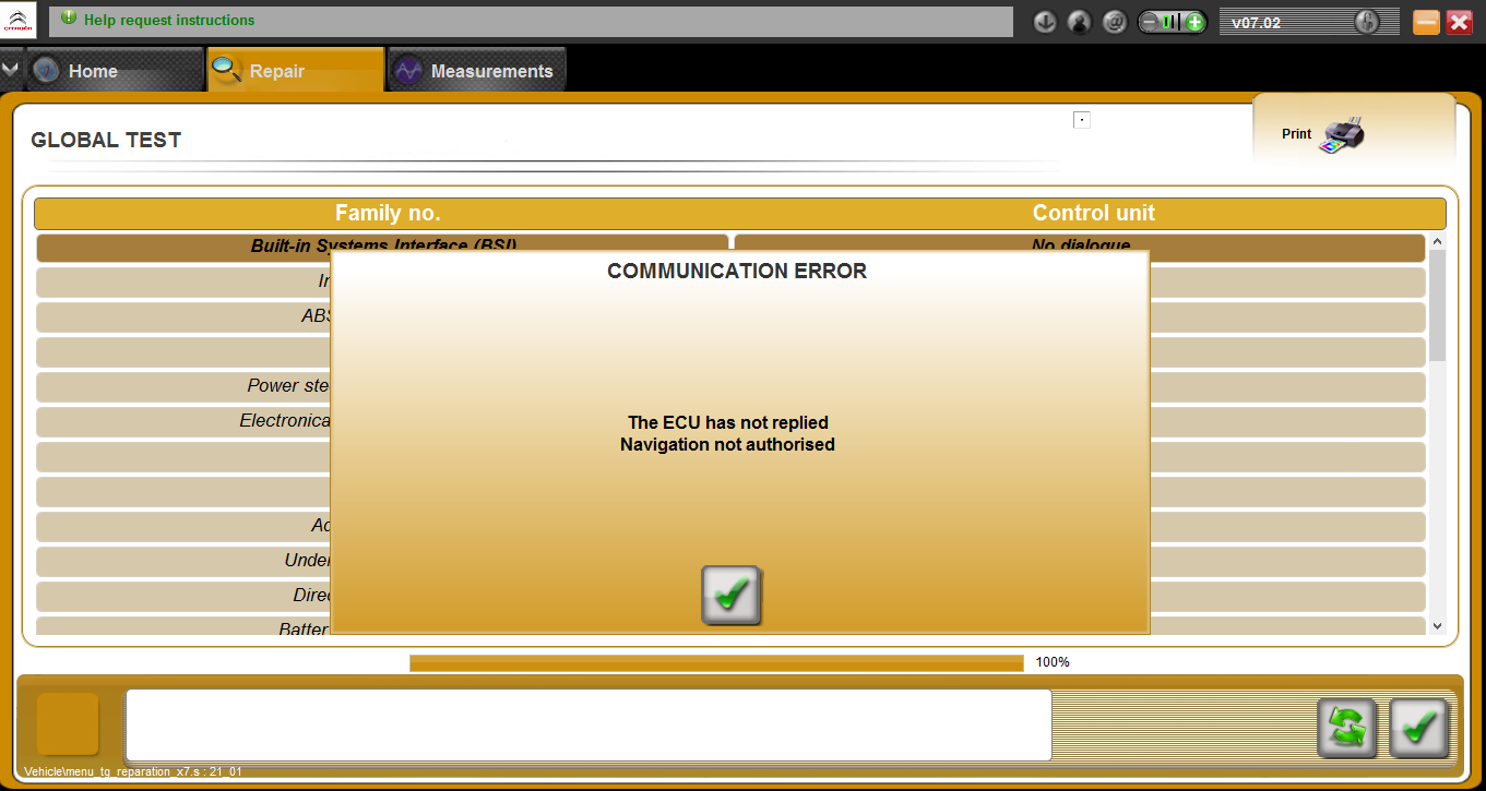

Hoje estou aqui tentando entender o carro, verificar todo seu sistema, porém, num test global, está acusando tudo ausente:
Não sei nem por onde começar. Estou aprendendo tudo por este carro.
Me deem um norte. Como verificar se a central do carro foi pro saco?
São muitas variaveis, Nao sei tambem se o software do pc é bom e correto. Estou utilizando Diagbox 7.54

Se não detecta os módulos é problema do USB, cabo serial ou OBD2 do Scanner.Edigreen escreveu: ↑Sáb Dez 05, 2020 11:27 am
Tem várias opções de Diagbox para instalar o meu já pegava o Xsara Picasso na versão 7.02, mas instalei update até 7.76.
Modo Eco não impede a partida, só inibe funções que consomem bateria como luzes de cortesia e rádio, acontece quando a voltagem da bateria cai para 12 volts.
O motor não pega ou arranque não gira?

Amigo eu tenho um carro desses e é o seguinte! Se ele não aciona nem o motor de partida você tem uma interrupção na rede can. Ela sai da BSI e vai para o módulo da suspensão, dali ela sai e vai para o módulo do abs, daí ela vai para ecu, cambio. Se o módulo do abs parou ou está sem alimentação a comunicação não funciona .
