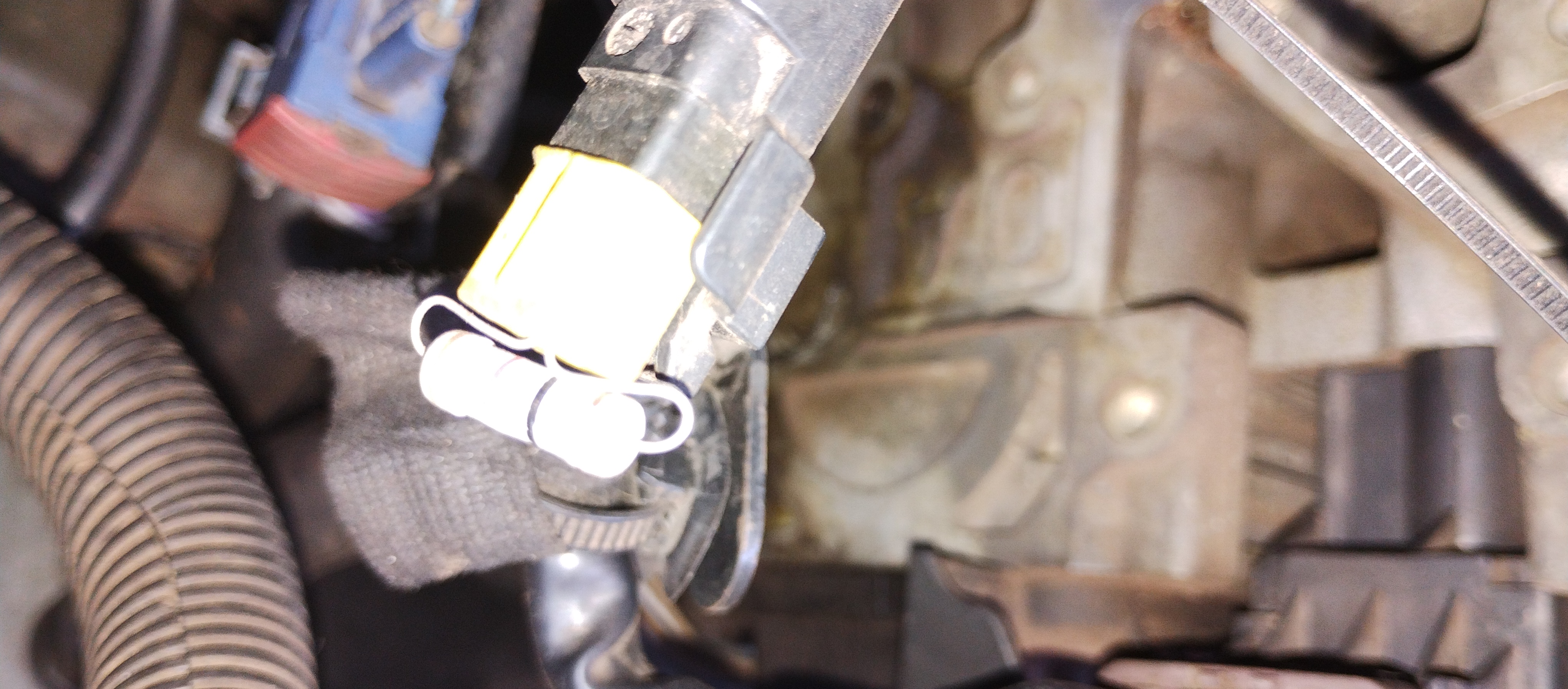

Re: Erro P0597 - Coerência de circuito aberto de controle de termostato.
Pela primeira vez o primeiro estágio do ventilador do radiador funcionou.
Utilizei uma resistência de 1K ohms de 2 watts.
O emulador da válvula termostática pilotada (9678362080) vi por 820 reais na internet, a resistência custou 2.
@giovane s Como q vc fez pra colocar esse resistor? Simplesmente colocou um em um conector do chicote da válvula pilotada?
Ridículo mas funciona.lucasporto escreveu: ↑Qui Jul 13, 2023 10:46 am@giovane s Como q vc fez pra colocar esse resistor? Simplesmente colocou um em um conector do chicote da válvula pilotada?
Quando deixo o AC ligado a temperatura do motor trabalha próximo dos 90, sem AC trabalha depois dos 95.
