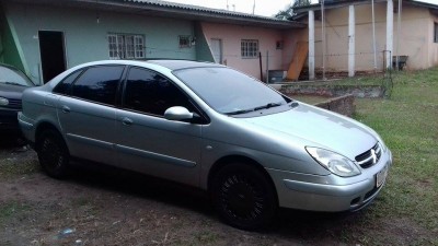

tentar botar umas fotos da nave aqui!!kkk

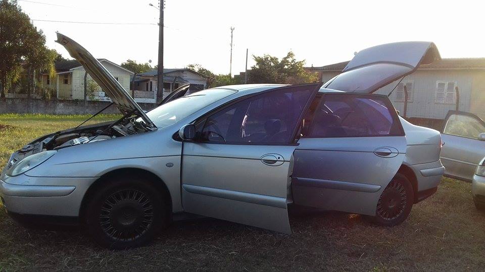

mais uma fot do c5 v6 ano 2003 que estava meio abandonado!!!kkk

muito lindo esse carro botei o olho e gostei!!! kkk esta dando um pouco de trabalho mais ta valendo!!!!
