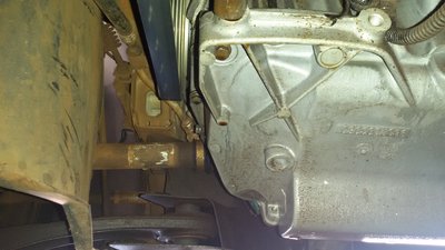

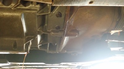

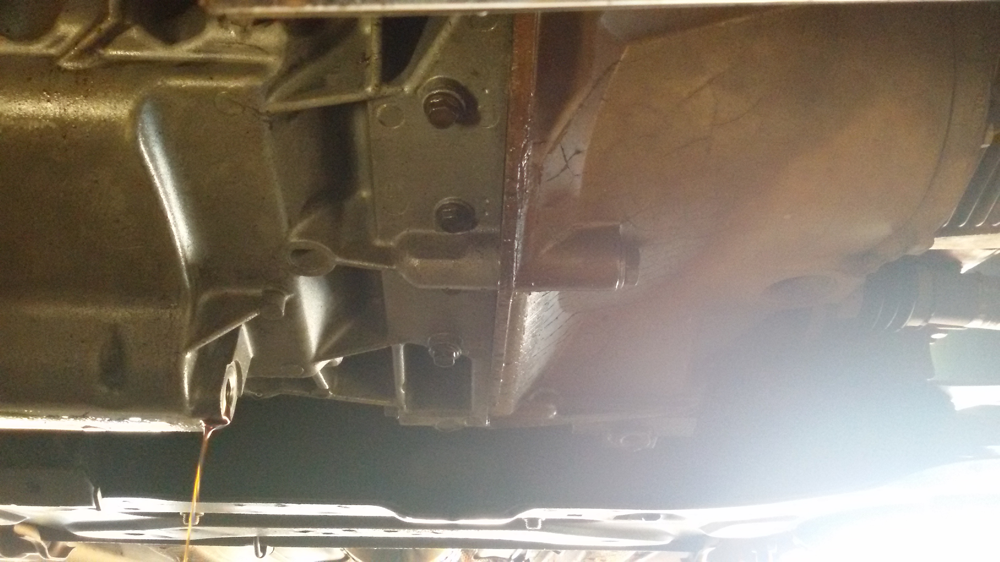

Boa tarde galera depois de todo esse ritual pra deixar o motor ok, fui para Goiais chegando lá, verifiquei o óleo e completei mais de um litro, achei meio estranho pois em outras viagens não tinha descido uma gosta se quer, pois bem chegando na casa da sogra no outro dia gotas de óleo no chão fui verificar e esta com vazamento cheguei na minha cidade levei para o mecânico que arrumou o carro e me disse que estava vazando óleo na bomba, ate ai tudo bem, disse que apertou uns parafusos e que era pra testar, mas continuou vazando, ele diz que é em uma tampa da bomba, e que tenho que pegar outra bomba, mas estranho que ergui o carro e toda parte de baixo esta melada de óleo como se o vazamento fosse geral, eu acho que ele ta me enrolando mais uma vez pois como o óleo que vaza na bomba aparece do outro lado do motor, bem estranho né? Vou postar as fotos aqui e me digam o que pode ser pois se ele não resolver vou acionar ele na justiça, me cobrou por um serviço que não precisava e deixou meu carro vazando óleo, e agora poe a culpa na bomba para cobrar novamente para resolver o problema
- Mensagens: 3524
C4 Hatch exclusive 2011 acusando pressão do Óleo baixa
o certo é lavar o carro por baixo.. deixar limpinho.. e tal..
e ai fazer o teste ligando motor e verificando onde mina óleo.. pois nesse caso ai, o vento que ocorre pelo carro em movimento espalha tudo, tornando difícil localizar por onde vaza.
Acredito que se o vazamento fosse na linha de pressão de óleo, acusaria pressão baixa no painel.. está acusando isso ai?
Não acusa pressão baixa. vou mandar lavar, colocar na rampa e deixar o motor ligado para verificar onde esta vazando óleo... posto os resultados depois.
- Mensagens: 3524
então possivelmente pode ser vazamento na junta do cárter..
