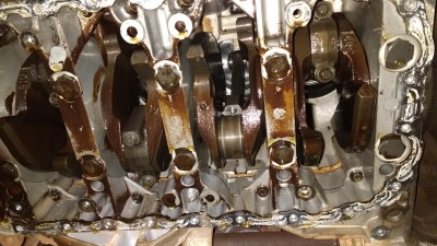

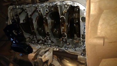

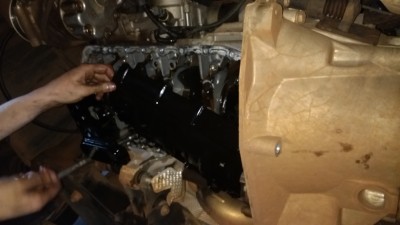

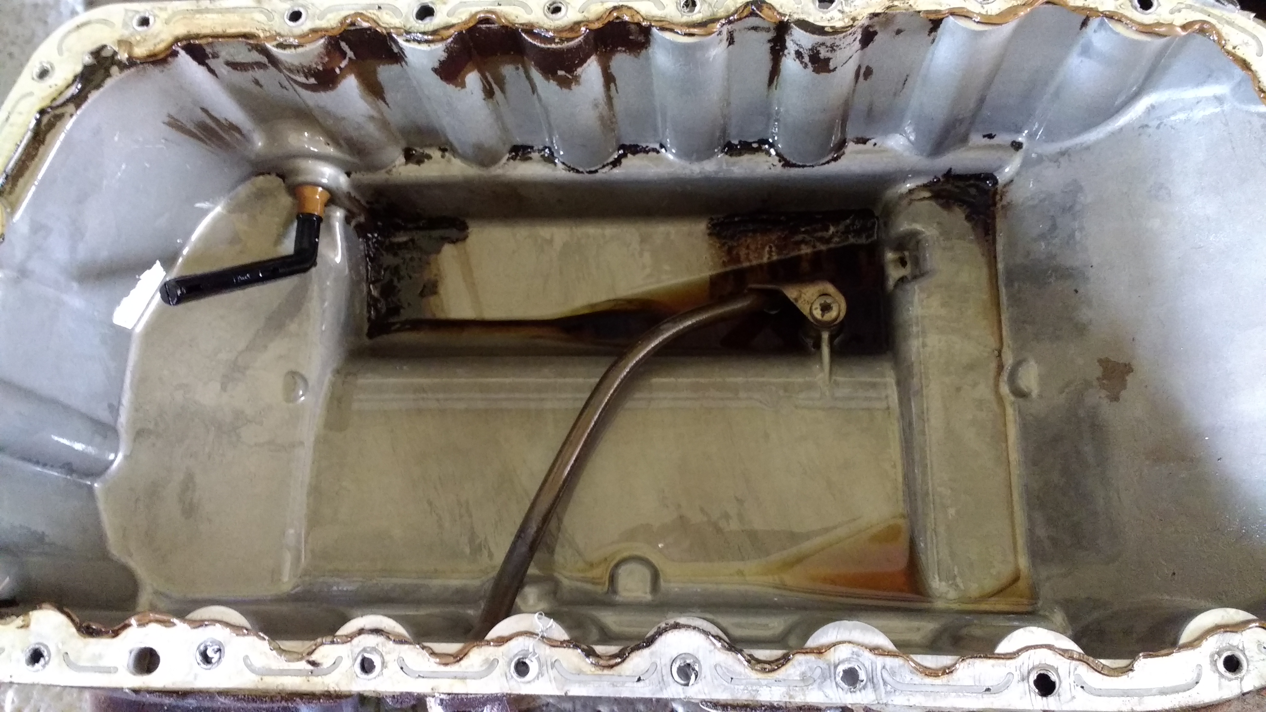

Bem fui ao mecânico e ele já queria fazer o motor, decidi ir por partes, pedi para que tirasse o cárter para verificar como estava, segue as fotos em anexo
bem depois da ultima troca e feito o flush o motor ficou desse jeito sem muita sujeira, a principio o pescador normal limpo, mas ali no virabrequim ele disse que por causa daquela mancha tinha que mandar pra retifica, pois estava riscado, passei a unha e não senti risco algum, pedi para testar a bomba do óleo mas ele disse que não tem equipamento, agora vou ter que levar em outra mecânica para ver a questão da bomba e depois pedir uma segunda opinião do virabrequim, não botei fé neste ultimo mecânico, ele disse que talvez teria que fazer a parte de cima também, e que poderia ficar uns 10k, mas meu carro não baixa óleo nem fuma dai então pra que fazer a parte de cima, os amigos acham que também devo fazer a parte de cima do motor?- Miau
- Mensagens: 3524
C4 Hatch exclusive 2011 acusando pressão do Óleo baixa
Eu acho que seu mecanico adora mandar fazer motor
Se não tem riscos nem sulcos onde ta manchado.. Nao tem problema.. isso pode ser facilmente verificado com um relogio comparador.. que o mecanico fixa em alguma parte de forma que a ponta de prova possa percorrer a superficie do eixo.. entao corre de um lado ao outro.. e o relogio mostra em microns se há diferença sulcada ou elevada, e até de empeno.
Verificar a pressão do óleo é muito fácil.. Basta tirar o pressostato e colocar um manômetro no lugar.. E fazer a leitura.
Se esse mecanico não dispõe de um manômetro.. Entao imagino que seus diagnósticos são a base de chutometros
mecanico bom tem que dispor de ferramentas adequadas para dar um diagnostico preciso
Sai fora desse aí
E evite usar o carro nesta condição pra nao criar um problema maior.. No máximo ligar o motor pra testes e leitura da pressão na marcha lenta.. Nada de aceleradas sem antes ter certeza da pressão
Sai fora desse aí

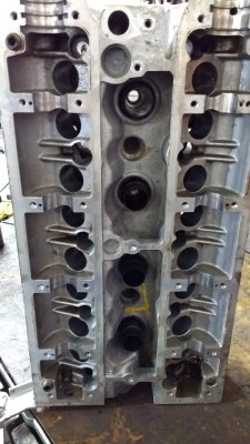

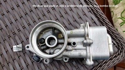

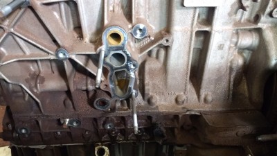

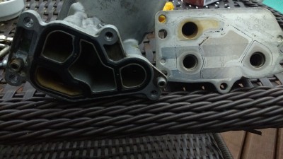

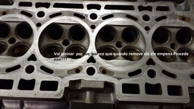

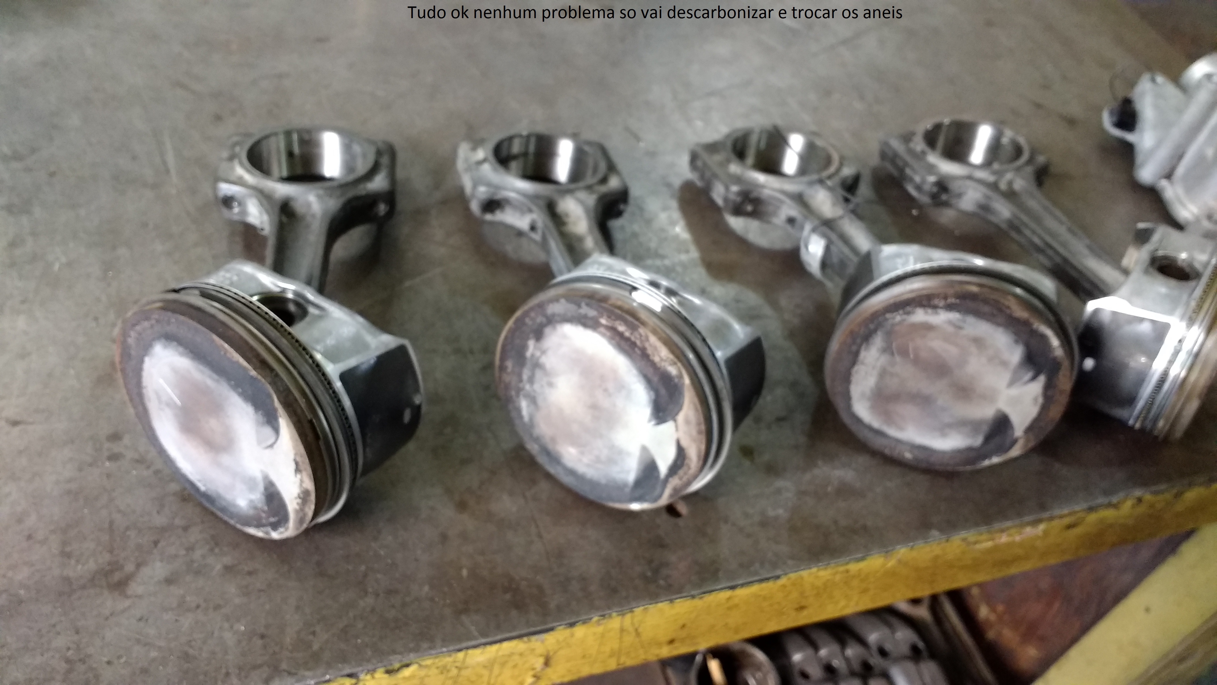

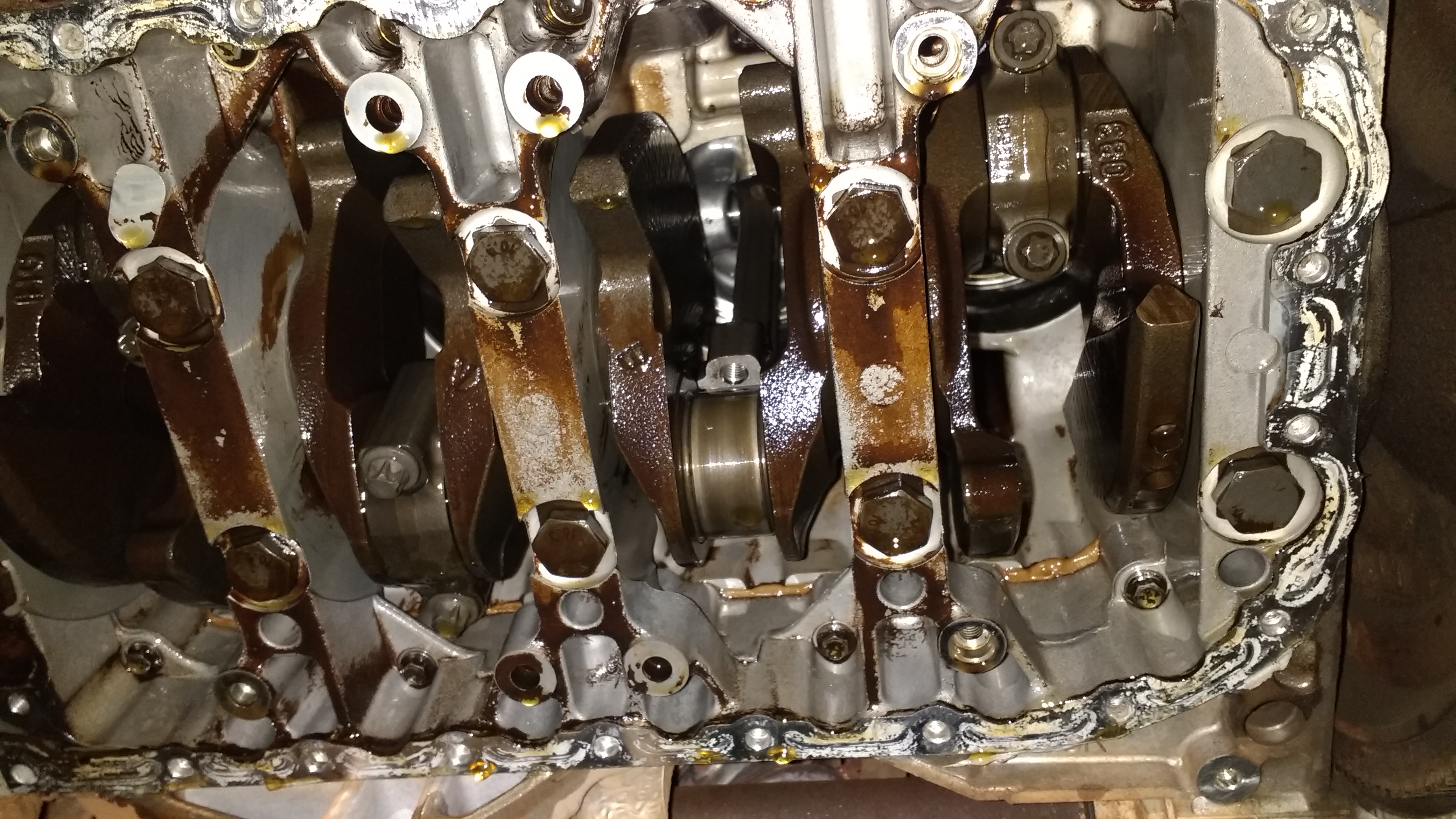

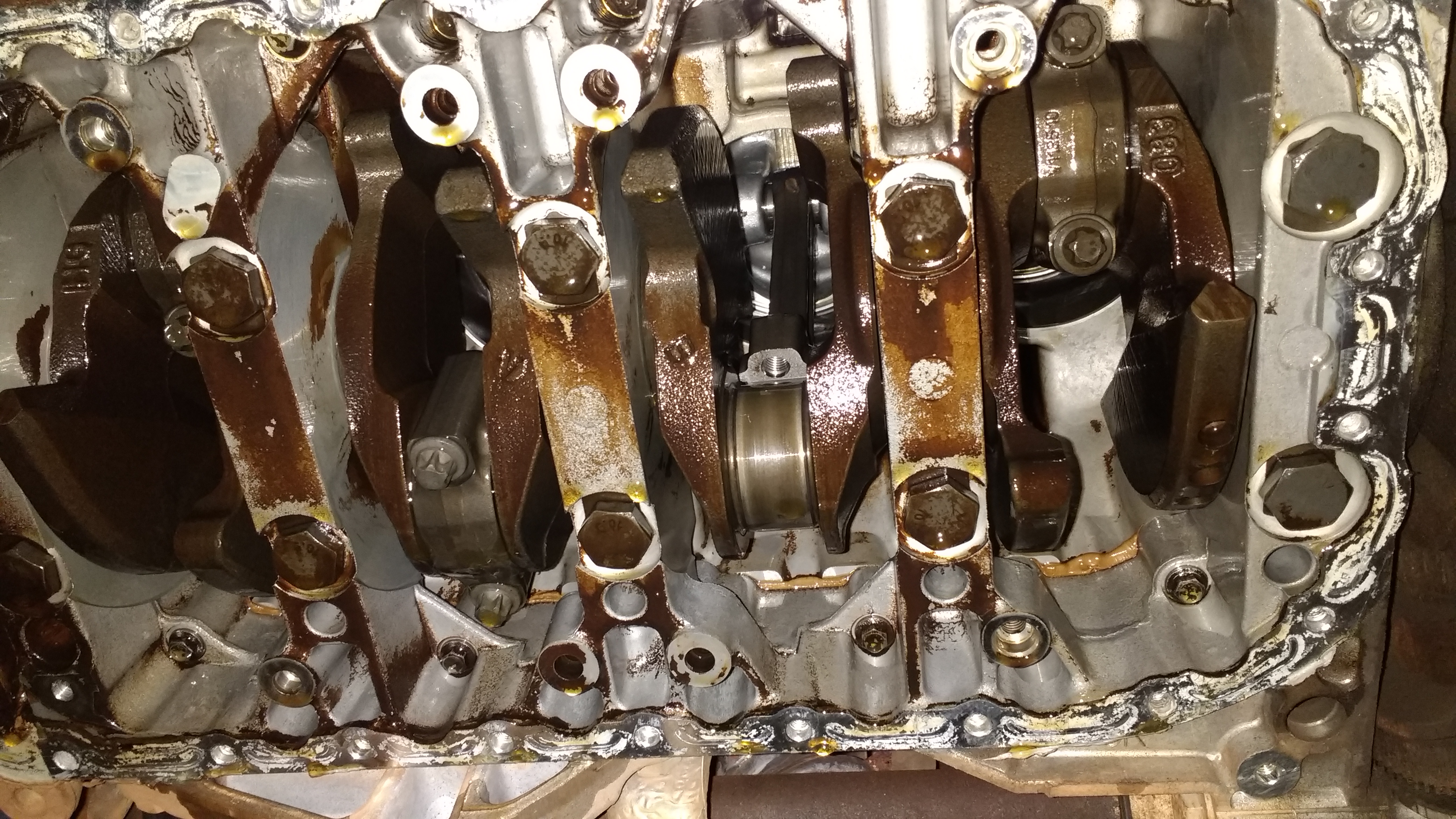

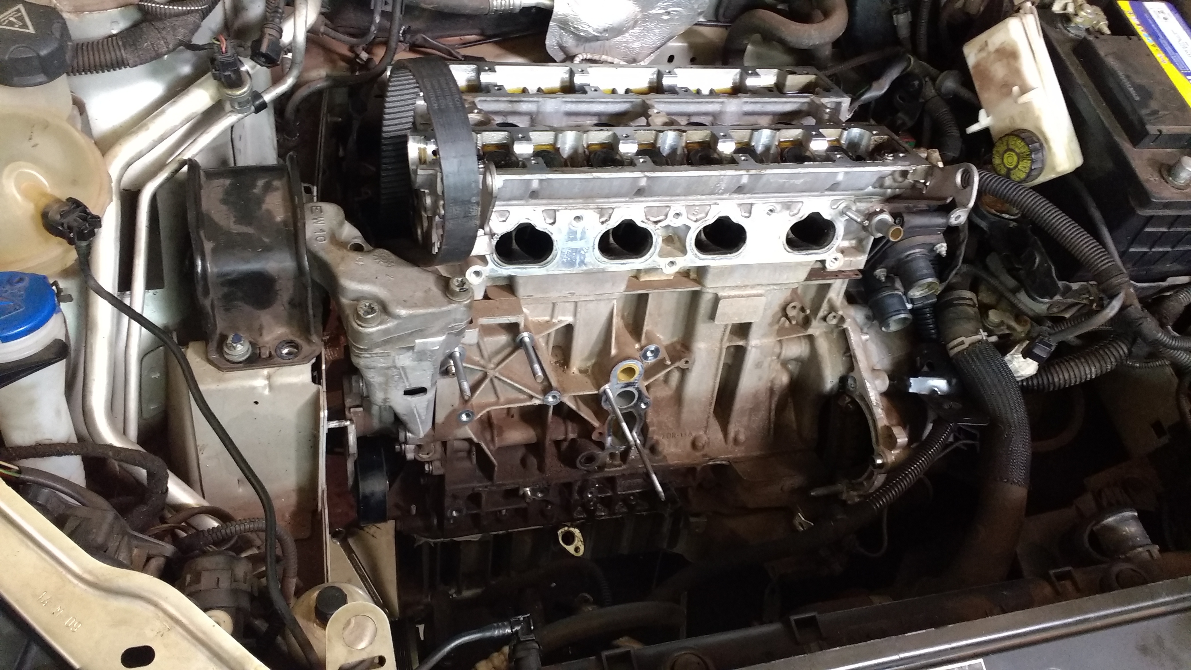

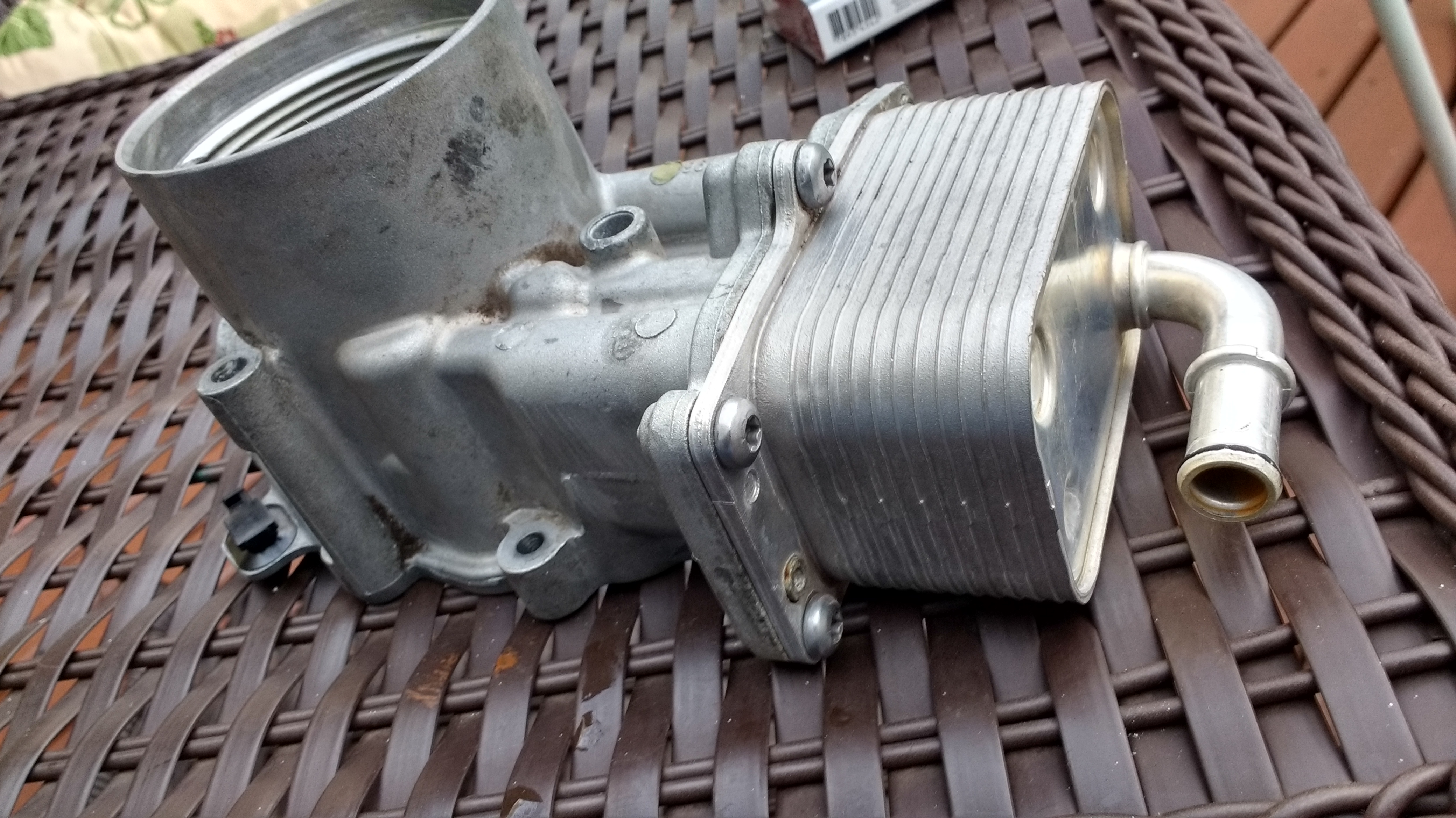

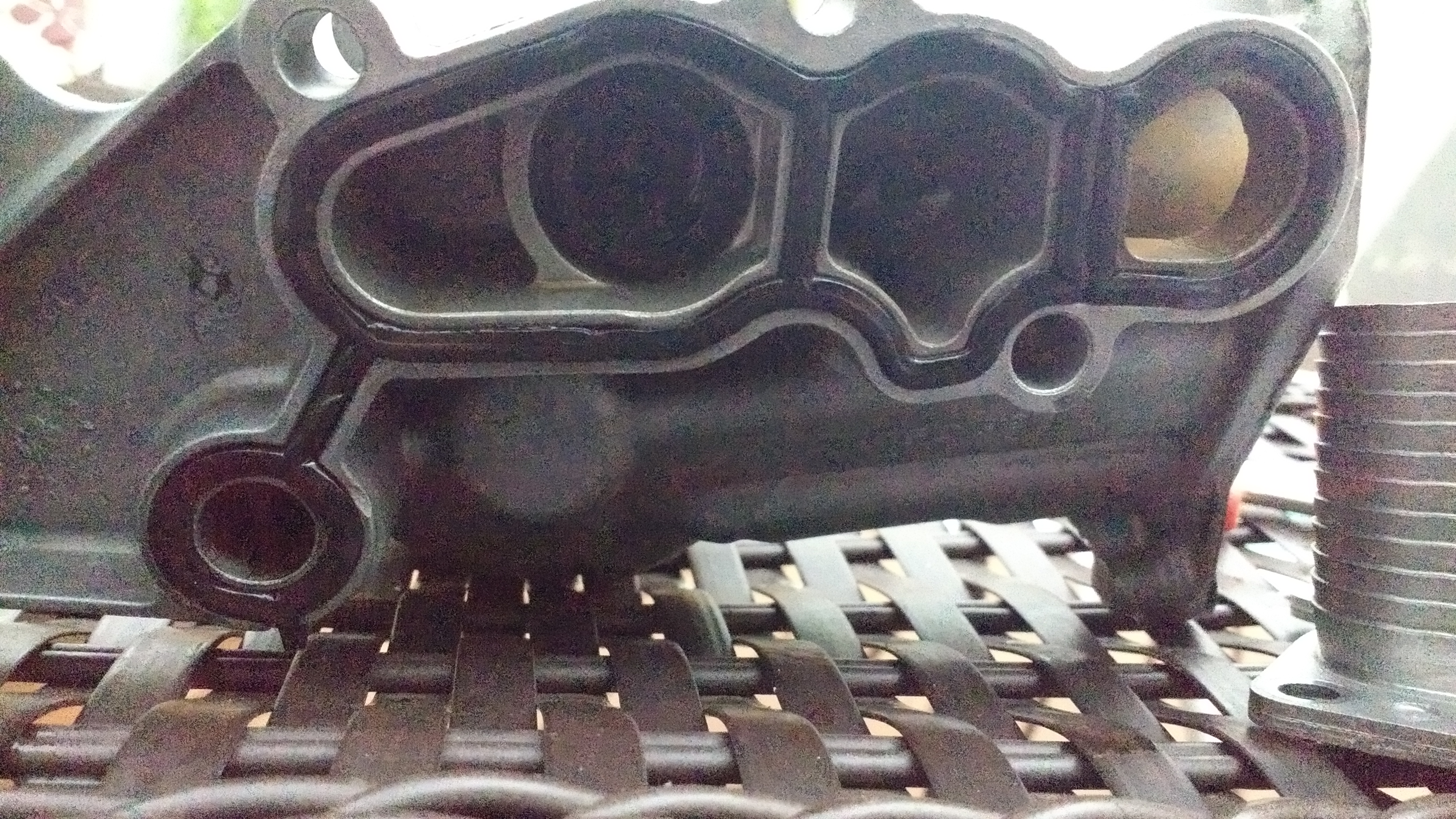

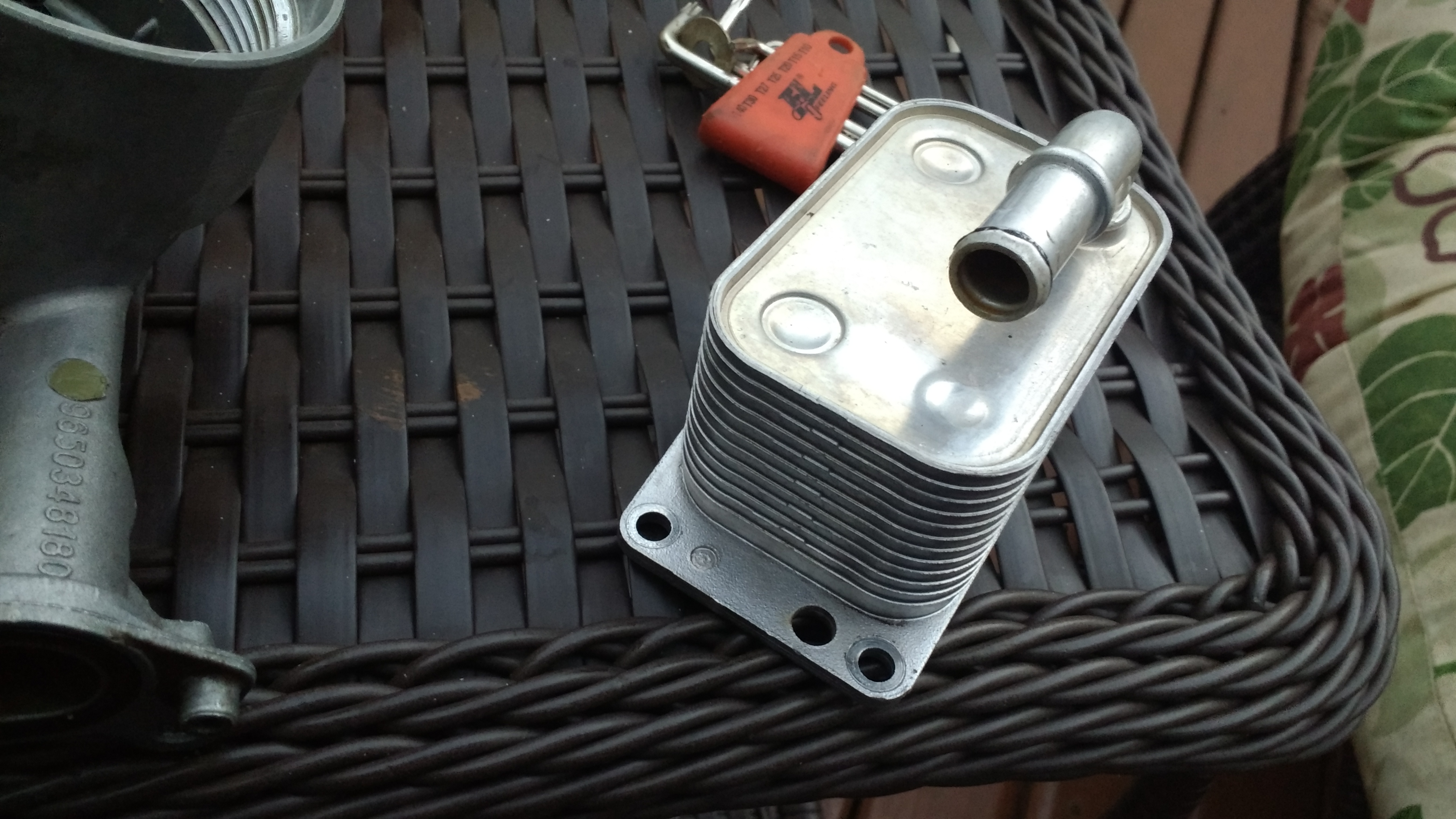

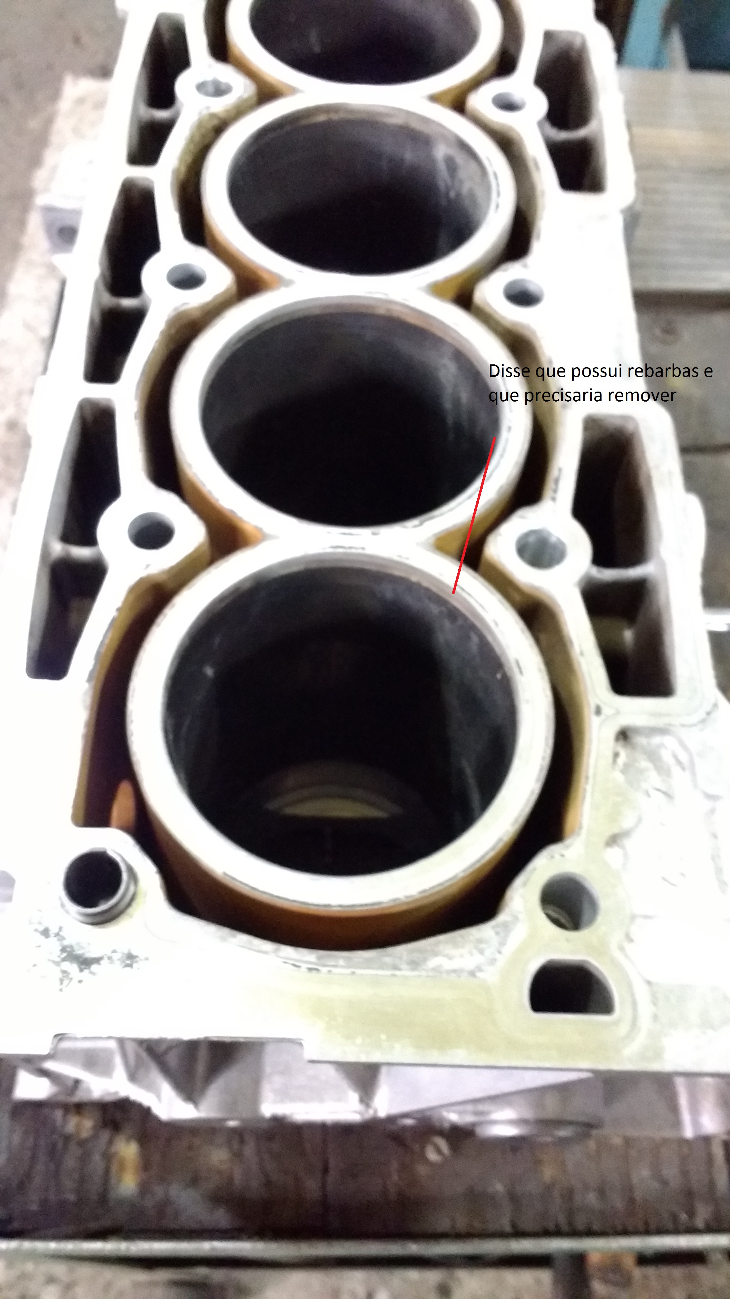

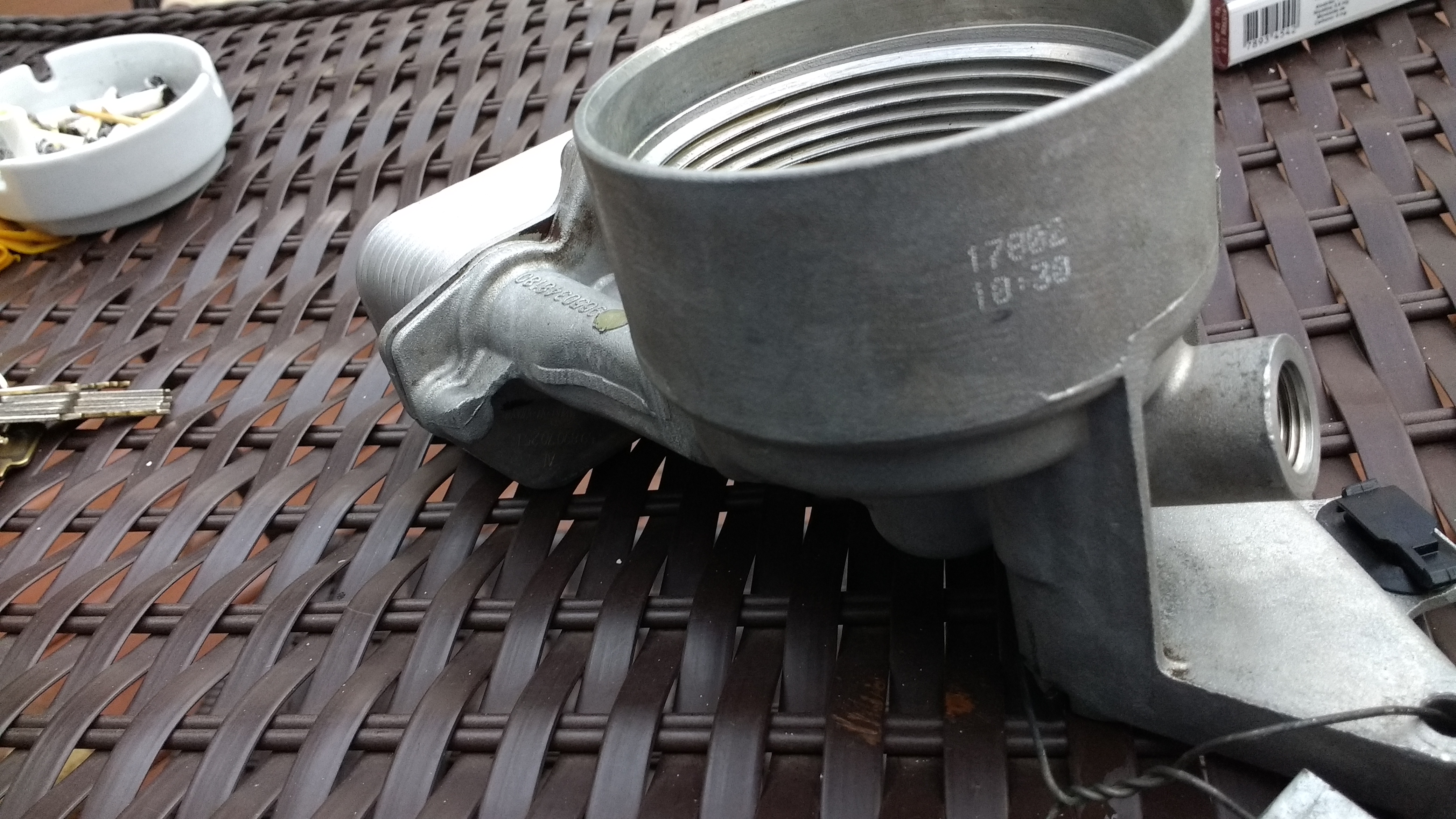

Boa noite pessoal.]
Segunda levei o carro no mecânico para começar o desmonte do motor para levar a retifica.
Para minha surpresa o pessoal da retifica disse que o virabrequim esta ok, e a parte de cima também
Mas ele vai me cobrar 950 reais para lavar o motor, limpar as camisas que tem umas rebarbas eu não vi rebarba alguma mas enfim e fazer uma plaina no cabeçote porque ele disse que esses de alumínio quando remove tem que planear porque eles empenam, procede isso?
e ainda falou que o problema pode ser as bronzinas gastas, o suporte do filtro do óleo com problema ou a bomba de óleo do carro.
Querem que troque um monte de peças e não sabem qual causa o problema.
Alguma dica por onde devo partir porque comprar tudo isso não vou fazer já estou gastando dinheiro que não precisava
imagens das peças em anexo.
Não procede, tem que medir o empenamento do cabeçote antes de qualquer plaina. Até mesmo para saber quanto tirar. Esses cabeçote tem uma margem pequena, o que eu quero dizer, não é igual um AP ou GM que pode tirar 1 ou 2 mm tranquilamente. São décimos de milimetros, é outro mundo..
Agora não vou achar mas amanha tento te mandar o guia de medição com os valores exatos! Fica em cima, mostra a documentação pra eles, não deixe que façam besteiras, isso vai te poupar dores de cabeças futuras
Na página 90 tem a tolerância máxima de empeno do cabeçote:
http://service.citroen.com/dtt/CDP/donn ... 1_2004.pdf
