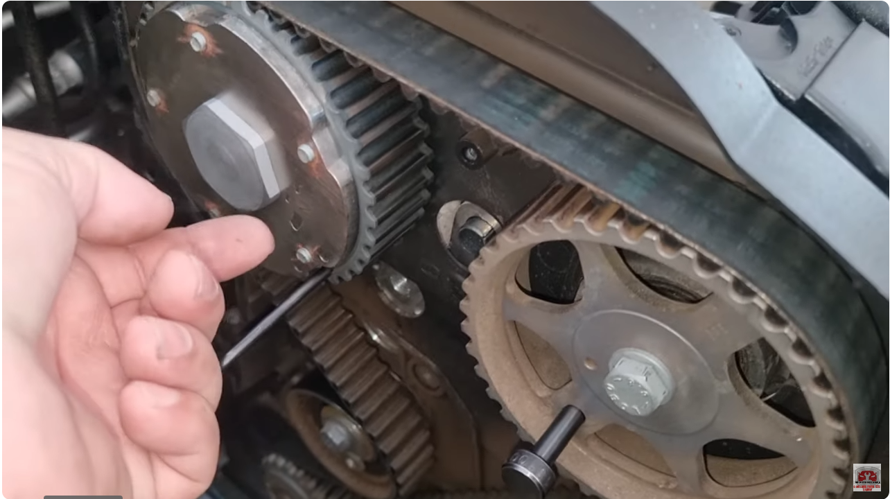

A correia dentada e do Alternador são peças muito importantes no Motor, elas são de borracha, tem vida útil pré determinada, sua quebra acarreta sérios problemas ao motor e um custo alto de reparos, por este motivo estou postando estas dicas aqui.
No meu manual de Manutenção Citroën, é citada a troca da correia dentada a 80.000 Km, mas não menciona nada sobre quantos anos de uso ela suporta mesmo não alcançando a quilometragem mencionada, por isto consultei a autorizada e a resposta foi: adotamos 4 anos máximo de uso porque o material se degrada com o tempo.
Como se trata de um dispositivo complexo para troca, eu resolvi POSTAR e exemplificar o procedimento utilizando um vídeo em anexo para melhor entendimento.
Anexo à este, eu disponibilizo também os desenhos do conjunto de Tração e Alternador, onde nele é possível visualizar as posições de montagem e as disposições de cada peça do conjunto.
Detalhe: Se nunca foi retirada a BOMBA D'Agua (ainda é a original), você terá muita dificuldade nesta ação, isto se deve a prática da colagem da bomba no momento da montagem na fábrica, não sabemos nem entendemos porque eles utilizam esta prática, ficou a dúvida se a ação é para evitar vazamentos futuros ou algum tipo de ruído pós instalação e utilização. Alertamos então, que tomem cuidado na retirada da bomba, não exagerem na força aplicada e use ferramentas e práticas não destrutivas.
Os Méritos ao vídeo são para o autor ( Ricardo Chiarato ), mas o que vale aqui são as observações que ele faz e a metodologia usada bem como as recomendações de fábrica.
Os desenhos dos conjuntos foram fornecidos pela própria Citroën, neles estão inclusas as listas de peças e seus respectivos códigos e identificadores de componentes.
Link para troca da Correia Dentada C4 CACTUS
Link - Troca da Correia Dentada C4 Cactus (vídeo)
Desenhos e Listas de peças:
LINK - Correias Alternador e Dentada

É importante destacar que na troca das correias aproveita-se para trocar também a Bomba D'água, o fabricante (Citroën) alerta e recomenda que há dificuldade na retirada da antiga porque a mesma sai colada de fábrica por um silicone especial de alta temperatura e que recomenda que se aplique na nova também para evitar vazamentos e ruídos na bomba nova
