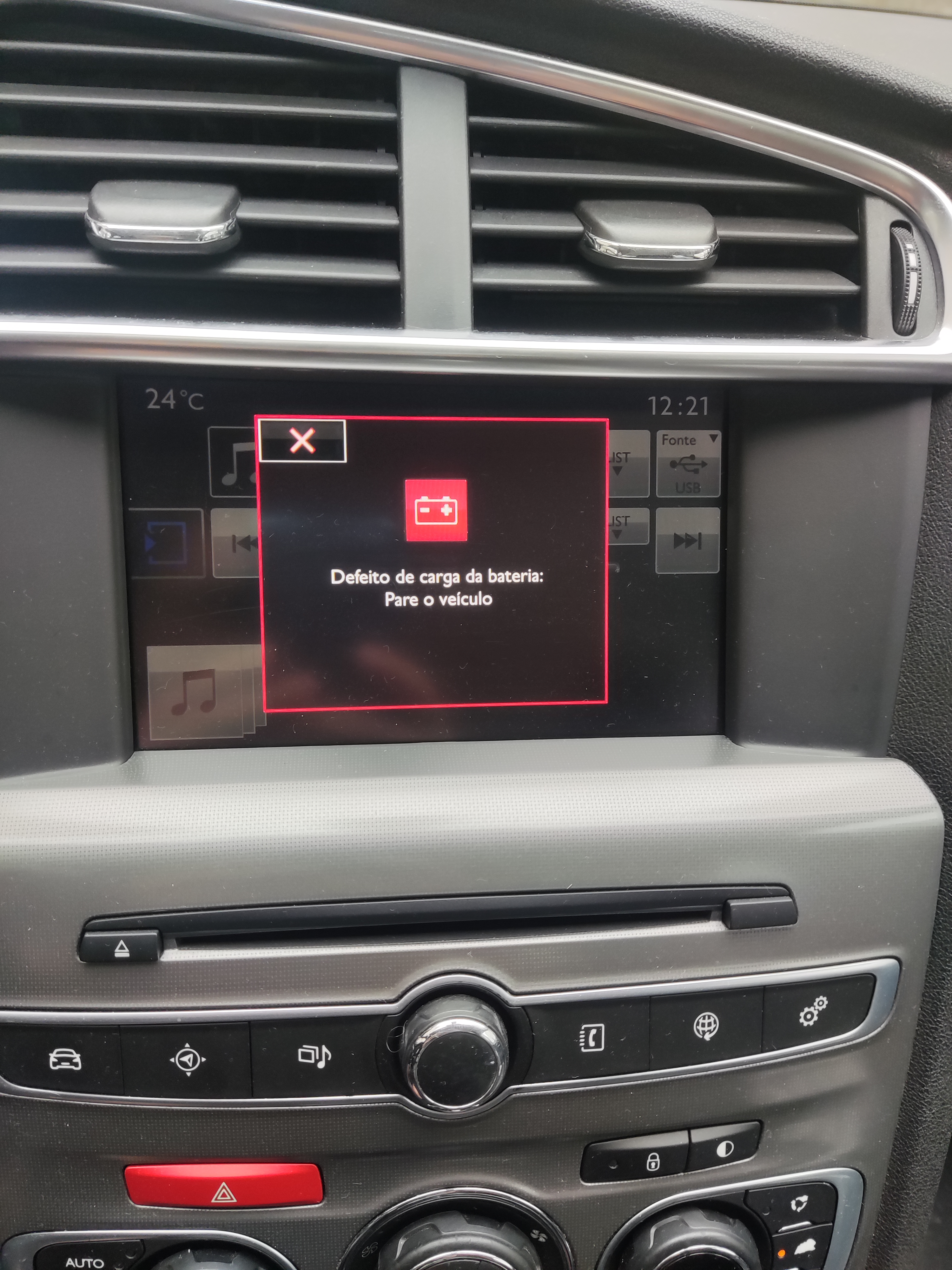

C4 Lounge mensagem de defeito carga de bateria
Fala galera tenho um C4 Lounge 1.6 , e assim de uns dias pra cá começou a aparecer a mensagem de " defeito carga de bateria, pare o veículo. Pois bem já levei na elétrica, foi passado scanner, verificado alternador, coloquei bateria nova e mesmo assim a dita mensagem volta a aparecer, só que acompanhada de outros erros como, verifica faróis, mas ao desligar e ligar as luzes o erro some. alguém já passou por esse problema.

Amigão também tive esse defeito e podem ser duas coisas, uma complexa e outra simples:
SIMPLES:
O leitor da tensão CCA da bateria está acusando que ela está meia-vida é normal acusar esta mensagem, troque a bateria e coloque uma indicada pela fabricante (preferencialmente Heliar EFB);
COMPLEXA:
Teu módulo leitor da bateria teve algum curto e danificou, precisa checar se não é algum fuzível desarmado ou se é o módulo inteiro, comece descartando as pequenas coisas antes de ir para as maiores!!
Sucesso amigo, é um carrão, luxuoso e ótimo mas infelizmente não é qualquer mecânico que bota a mão. Abraço!

Então, a oficina conseguiu um módulo de bateria emprestado pra eu testar, por enquanto 2 dias e não voltou aparecer o erro, sendo o módulo mesmo, agora é correr atrás de hum. Se alguém tiver indicações de onde conseguir agradeço
