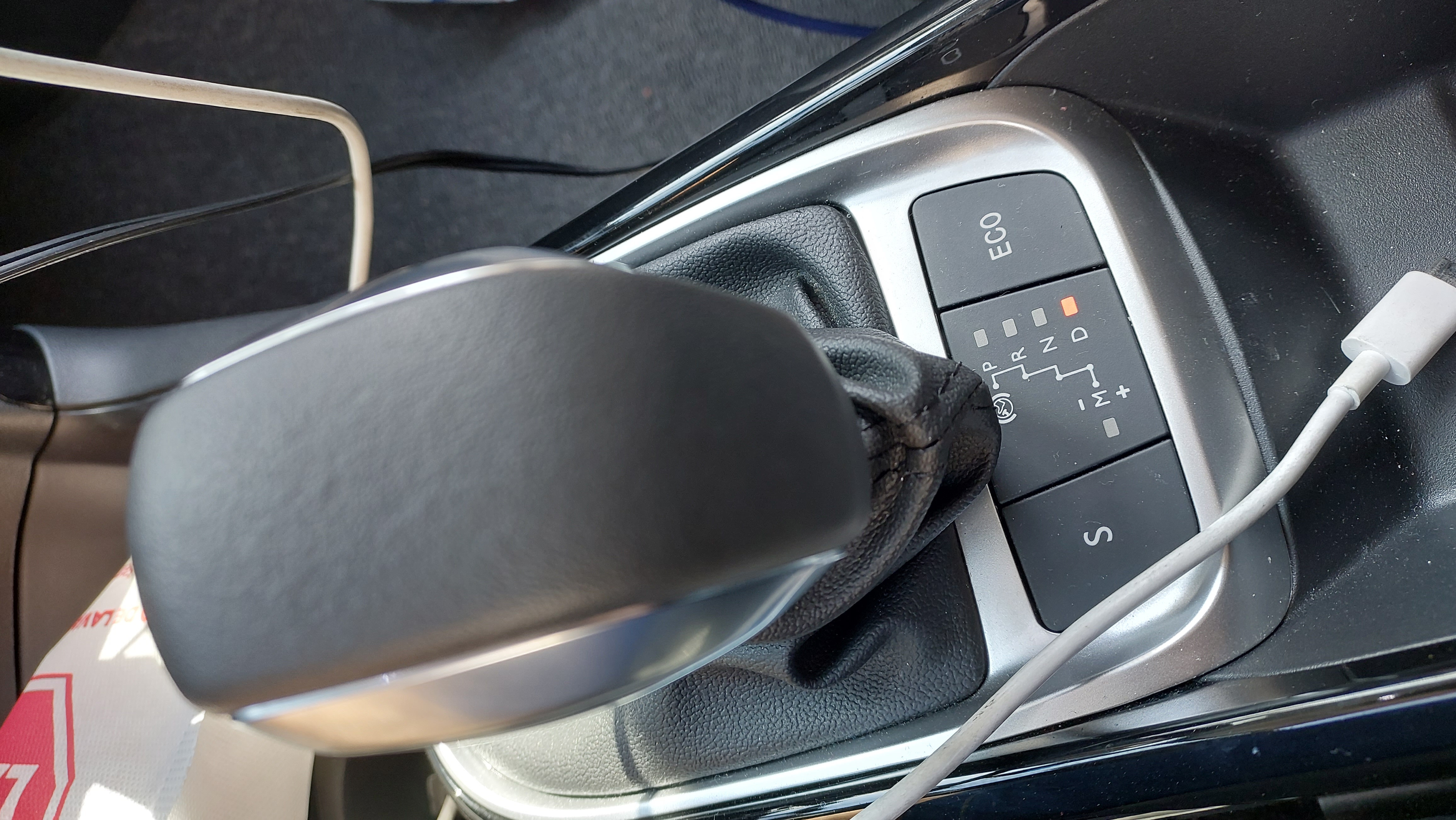

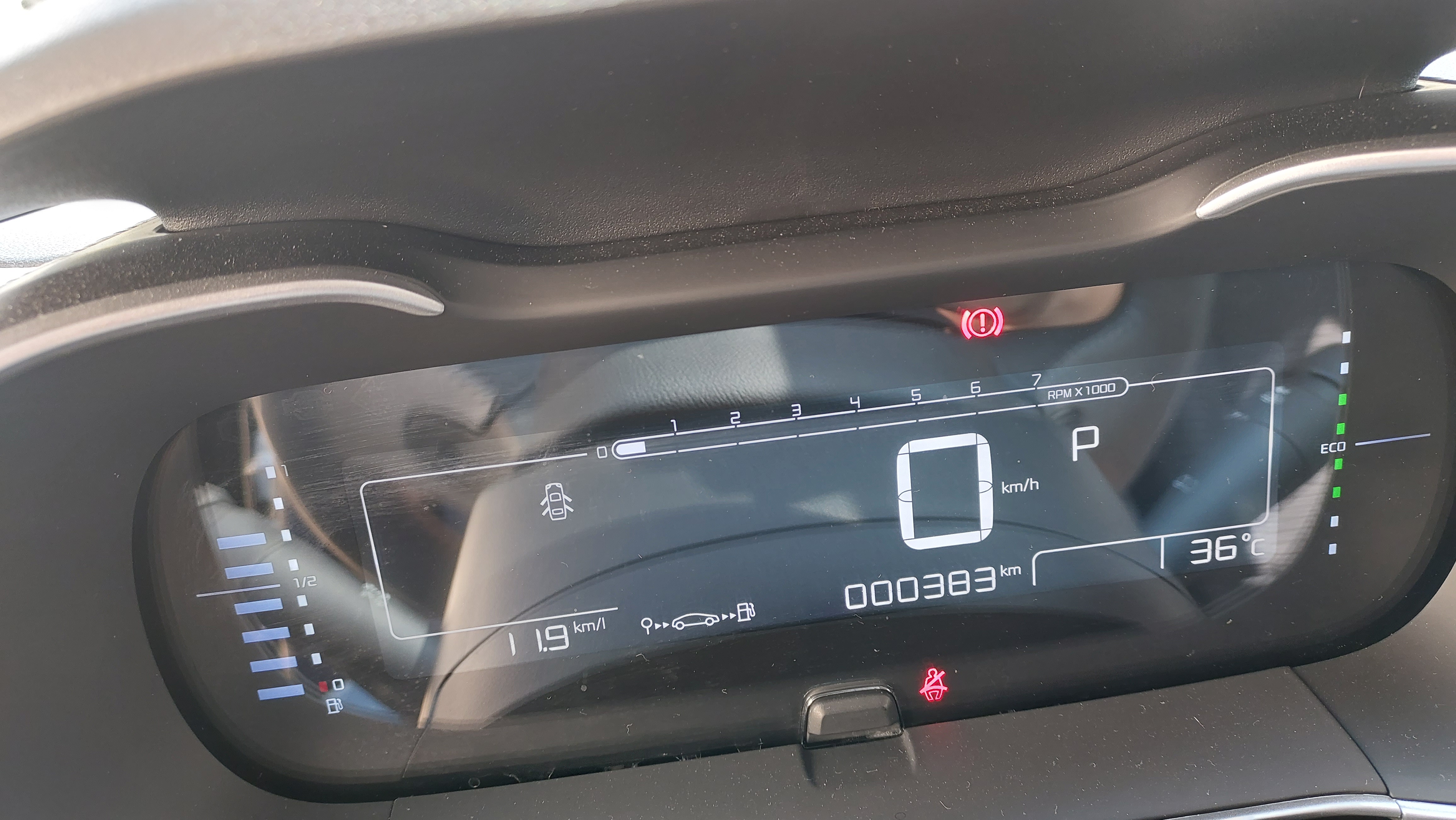

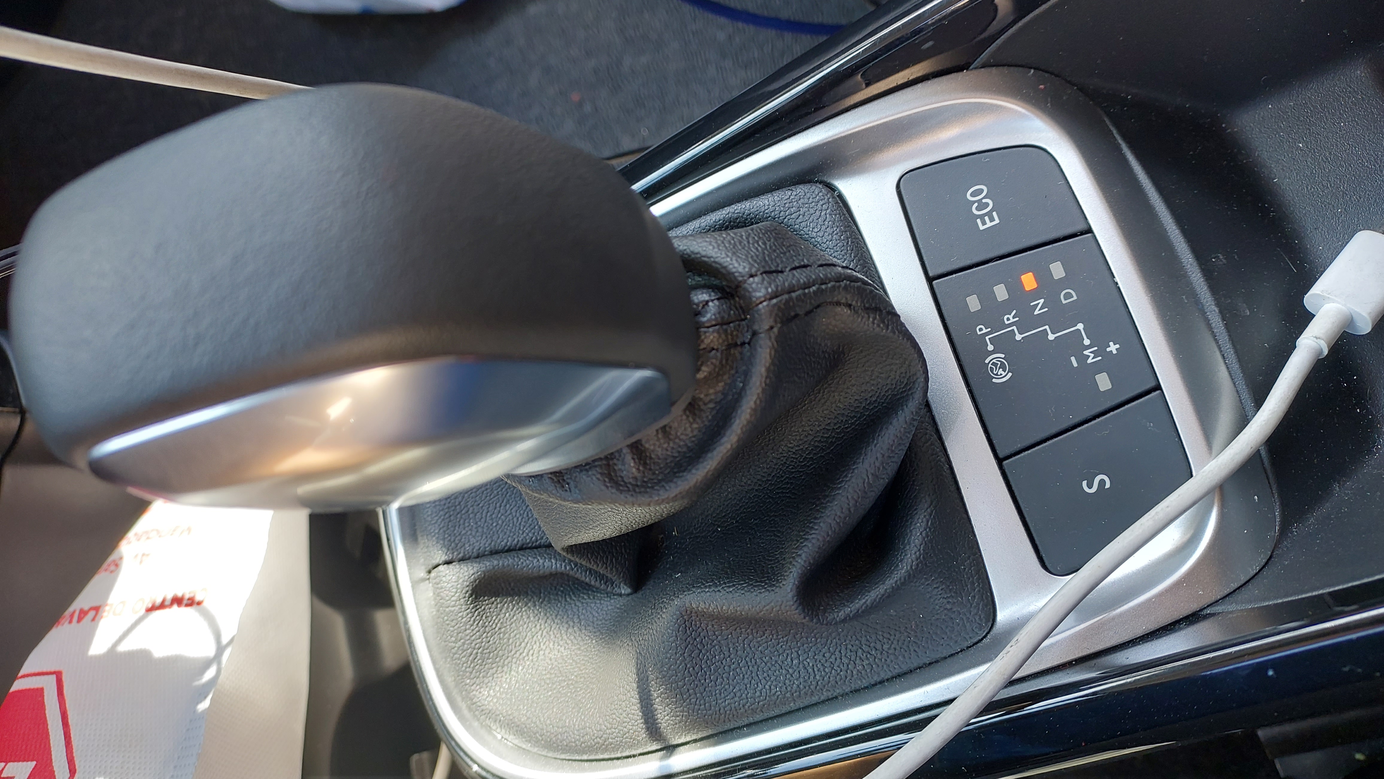

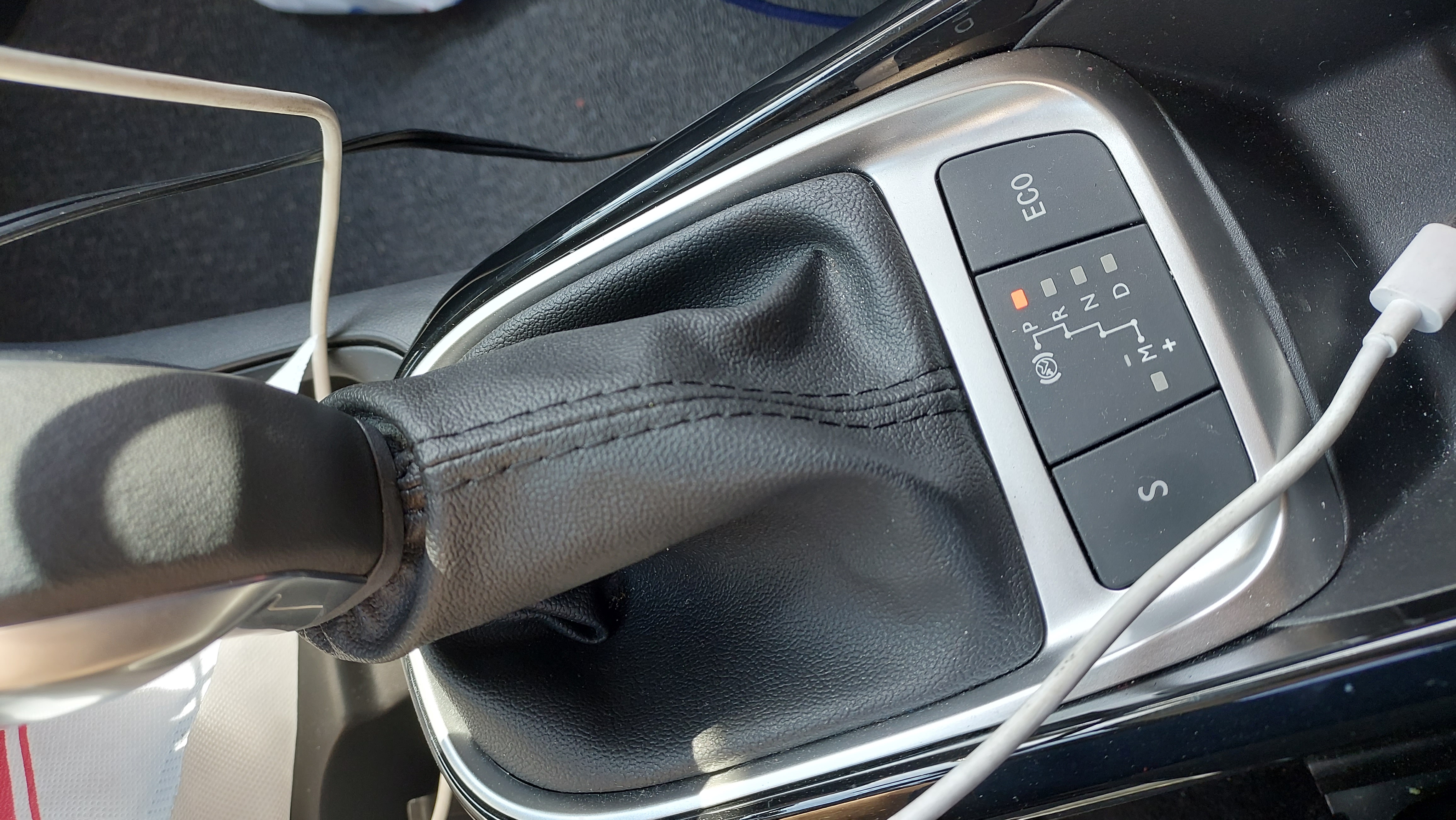

Comprei um citroen Cactus 2020/21 Fell Pack ainda não fui na concessionária pois estou de viagem e notei um problema estranho no carro e vim ver se alguém já passou por isso...
O modelo tem câmbio automático de 6 marchas da Aisin porém notei que o carro não habilita a troca de marchas manuais...
Anda normalmente no D e engata a Ré normalmente porém ao puxar o câmbio para a esquerda e jogando no manual ele não habilita e simplesmente continua no D e fazendo a troca de marchas sozinho e não deixa eu subir ou descer as marchas no manual.....
Detalhe o carro não tem nem 500km rodados e ainda cheira a novo....
Essa semana levarei em uma citroen para verificar o que ocorre e passo valores pois como comprei de segunda mão não deve ter garantia mesmo estando em estado de zero.
Se alguém passou por isso e tem alguma ideia do que pode ser agradeço a ajuda. Adicionado após 1 minuto 36 segundos:
Nas fotos na postagem uma delas está puxado para a esquerda no modo manual mas não liga a luz do manual e não habilita e só fica em D

Amigo, este câmbio é muito bom e nunca vi reclamação a respeito dele.
Quando você seleciona a opção manual, dando um leve toque para a esquerda (mesmo com o carro ligado e em movimento), no painel não aparece Mx (onde X é a marcha)?
Vale lembrar que mesmo no modo manual a regressão das marchas pode acontecer automaticamente quando a velocidade é reduzida. O avanço das marchas não ocorre.

Re: Citroen C4 Cactus 2020/21 Fell Pack não habilita troca de marcha manual
Bom dia, Obrigado pela resposta e o problema era defeito na alavanca de câmbio mesmo.... Achei a mesma alavanca no mercado livre por 400 reais comprei e paguei mais 200 de mão de obra pra colocar e problema resolvido agora entra no modo manual.
Detalhe antes levei na citroen e constataram esse defeito porém com eles a troca era no valor de "apenas" 3500 reais.
