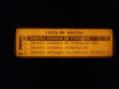

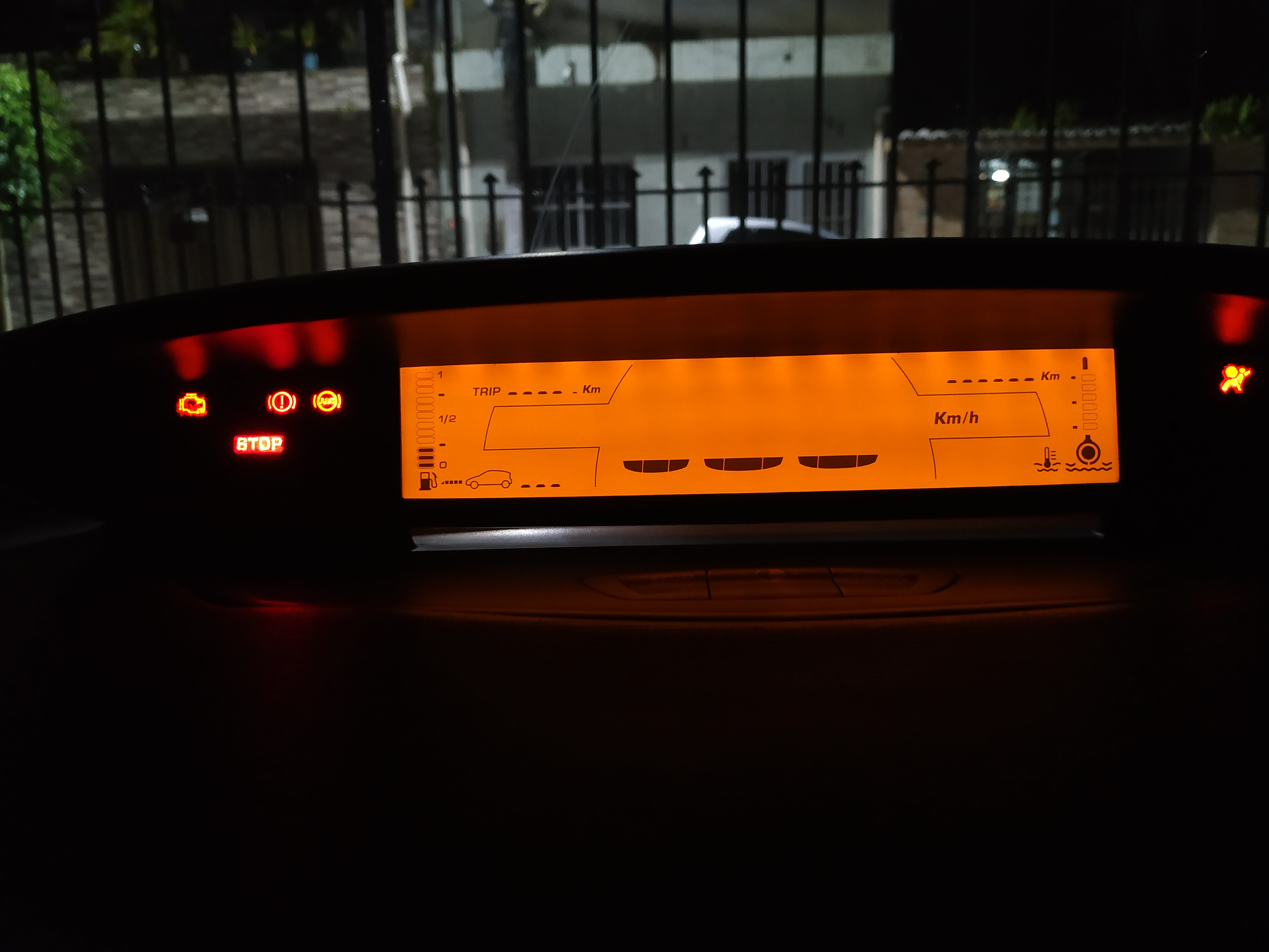

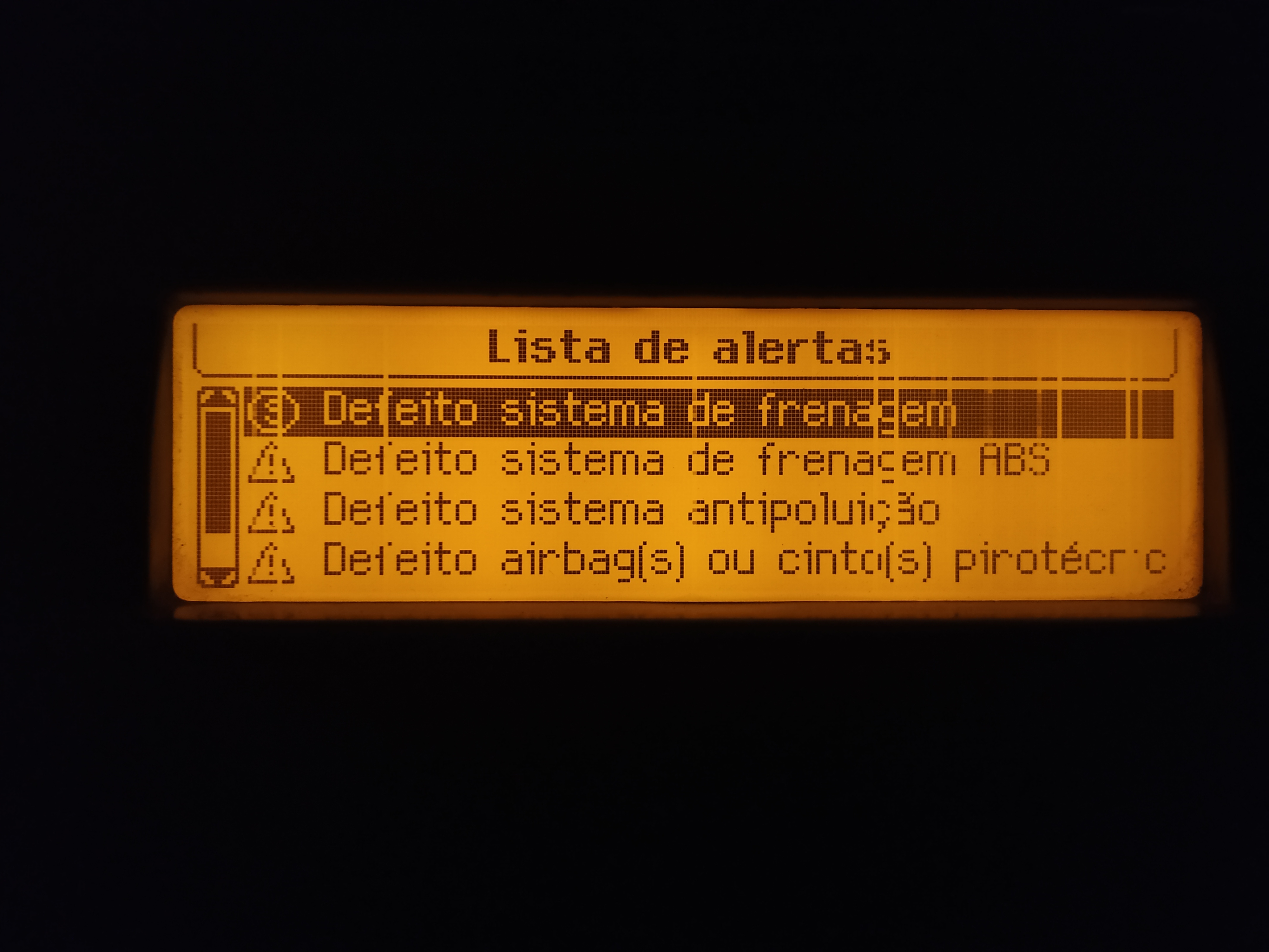

O carro tava funcionando perfeitamente (só o ABS com problema antigo), foi só desligar o carro e religar num determinado tempo depois, que começou tudo: anomalia anti poluição, cinto pirotécnico e Air bag, direção intermitente dura e leve, aceleração cortando muito em baixa velocidade, e como se não bastasse isso, o painel principal Não exibe nenhuma informação, somente 3 pontos onde iriam todos os números.
Todos os conectores internos e externos do carro foram removidos e limpos com limpa contato, removi a bsm e a bsi, limpei todos os conectores também com limpa contato, junto com todos os fusíveis que foram lixados nos contatos, lixei o aterramento da bateria e seus bornes... Mas nada mudou. Vou postar umas imagens no post a seguir.

RESOLVIDO.
Módulo do ABS trocado, tudo voltou para o estado original e sem erros.
Não conferi numeração alguma dos módulos do meu carro e do doador e não usei lexia, foi tirar um e botar o outro. O meu é um 1.6 2010 MT e retirei o módulo de um 2.0 2012 AT.
