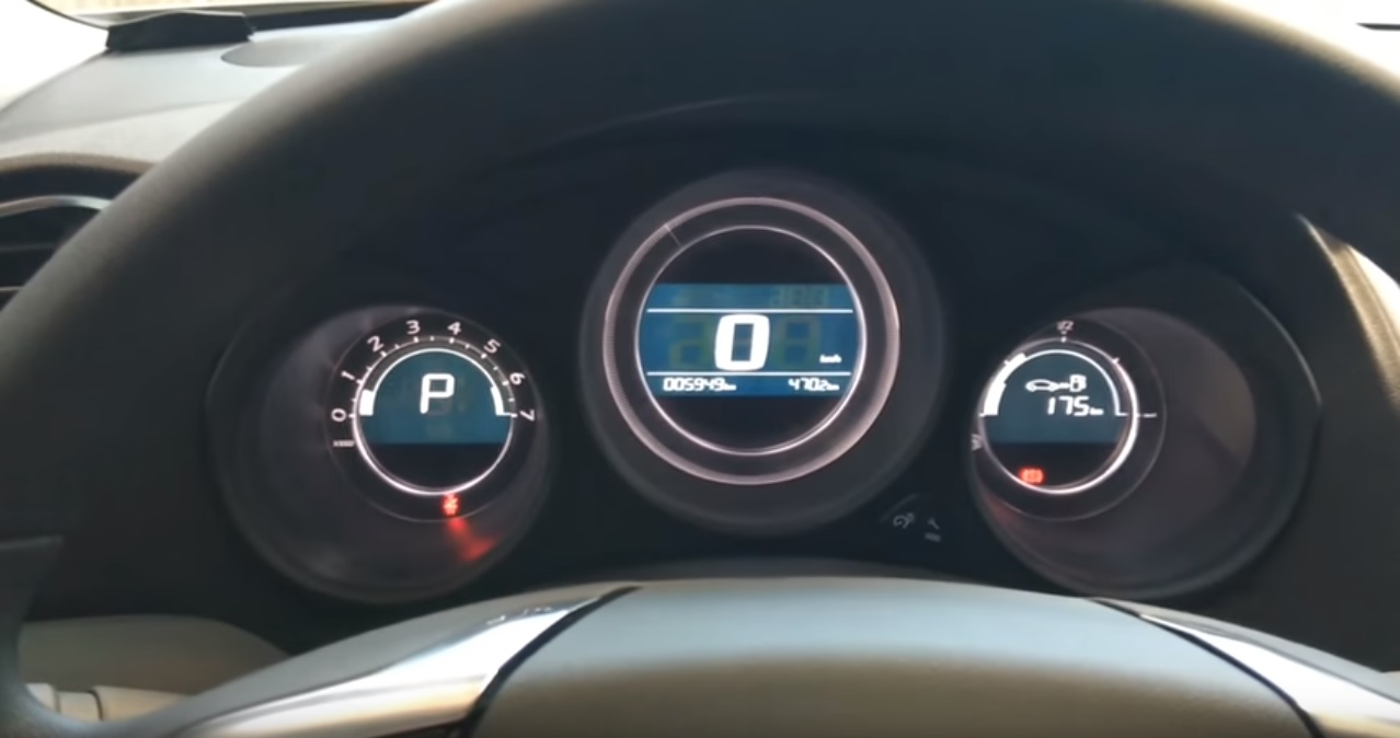

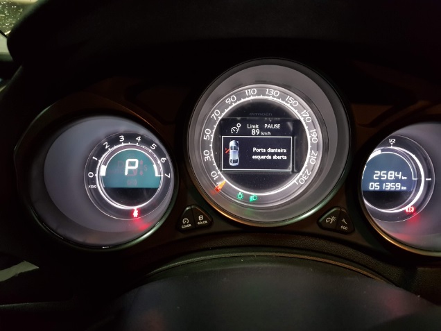

Mensagem por DemersonTavares » Dom Out 27, 2019 5:37 pm
Boa Tarde !
Senhores, me ajudem em uma questão. Possuo um C4 Lounge Exclusive THP 1.6 Flex 2014/2015, o painel dele é como a imagem abaixo :
E vejo que possui C4 Lounge, da mesma versão e ano ao qual possuo com o painel com o seguinte mostrador :
Alguém poderia me ajudar com a informação de qual o motivo da diferença dos mostradores, se é alguma coisa relacionada a versão ou algum tipo de atualização !?

Mensagem por Miau » Dom Out 27, 2019 6:57 pm
São paineis diferentes.. Versão talvez.
Logicamente o seu é um painel bem mais barato

tambem tenho o c4 lounge Exlusive e o painel é o mesmo que o seu, mais simples.
