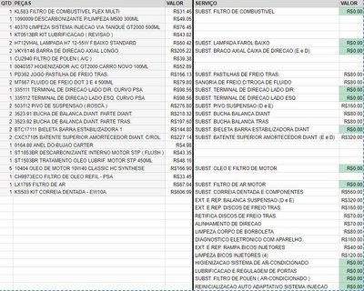

Boa noite, pessoal.
Deixei hoje meu C4 Pallas na revisão em uma oficina especializada em carros franceses (não é concessionária) e o orçamento que me passaram foi assim:
Total em peças: aproximadamente R$ 3.000,00
Serviço: aproximadamente R$ 2.300,00
Tá certo isso? E costuma precisar fazer tudo isso mesmo?
Vocês tem o manual de manutenção (aquele que fala o que tem que fazer em cada revisão) desse carro?
O que acham que posso deixar pra lá e retirar dessa lista?
Obrigado pela ajuda!

Eu acho que a suspensão dianteira não está boa mesmo. Faz uns barulhos quando passa nas imperfeições da rua.
Na verdade os únicos detalhes que tem incomodado são esses barulhos que parecem que as rodas estão com "jogo", os freios que estão já apitando quando acionados e o farol baixo que queima as lâmpadas a cada mil km. De resto, nada a reclamar.
Acabei de comprar 4 pneus Goodyear Efficientgrip Performance novos, então também estou um pouco preocupado com o desgaste irregular que pode acontecer neles se algo não estiver bem ali.
Mas esses diagnósticos por computador, por exemplo, são sempre necessários? R$ 160,00 no serviço só nisso (o que é bem simples de fazer). Tudo ali costuma ser necessário?
O que você tiraria dessa lista?
E os valores de cada item? Estão dentro dos valores normais?
PS: Atualizei a mensagem acima detalhando o orçamento com os valores.

É complicado eu falar como a oficina deve ou não trabalhar ou cobrar pelos serviços. No meu humilde entendimento ela não deveria cobrar pelos produtos usados, isso deveria estar diluído no custo da mão de obra.
Além disso vejo itens redundantes na lista. Vou citar alguns exemplos:
1- estão cobrando um produto de limpeza via tanque, um descarbonizante de limpeza da injeção, limpeza dos bicos, mão de obra de remoção dos bicos e limpeza do corpo de borboleta. Normalmente se cobra apenas por limpeza dos bicos e não por tudo isso. Também não deveriam te cobrar o descarbonizante, apenas a limpeza do corpo de borboleta. Um tubo de descarbonizante rende muitas aplicações.
2- Substituição da bucha da balança e ext. e rep. da bucha da balança??
3- Retifica do disco = 70 reais. Um par de disco novo da Varga ou Fremax (primeira linha) custam na faixa de 100 reais
4- Higienização do ar por produto é apenas perfume. Procure uma loja de ar condicionado que faça higienização por ozônio.
5- Flush do óleo do motor e tratamento do óleo? Se você troca o óleo certinho, usa o recomendado e combustível bom. Basta trocar o óleo do motor, não precisa de flush. E os óleos hoje em dia não precisam de aditivos ou tratamentos.
O diagnostico por computador é o de menos.
Valor das peças acima do valor de marcado é normal, afinal a oficina é obrigada a te dar garantia e por isso cobra um percentual a mais nas peças.
Quer um conselho, faça um segundo orçamento. Leva na High Torque e compara os dois.
Nós costumamos dizer "especializada em Citroen" porque a oficina tem as ferramentas e conhecimento para trabalhar da forma correta com Citroen. Mas qualquer oficina que se atualiza e que deseja prestar um bom atendimento tem as ferramentas e o conhecimento.

Nossa.. coisa demais.. algumas caras como o kit Correia.. é possível comprar por 300 esse kit com peças de marca genuína gates.
Seu carro tem problemas de injeção? Consumo anormal?
Existe necessidade de limpeza de bicos, descarbonização, flush?
Atente para o que realmente é necessário..
Retifica de disco de freio?
Pastilhas, não use cobreq.. tive problemas.. Frasle é boa.
Suspensão..? Veja uma segunda opinião.. as vezes eestá trocando itens sem necessidade.
