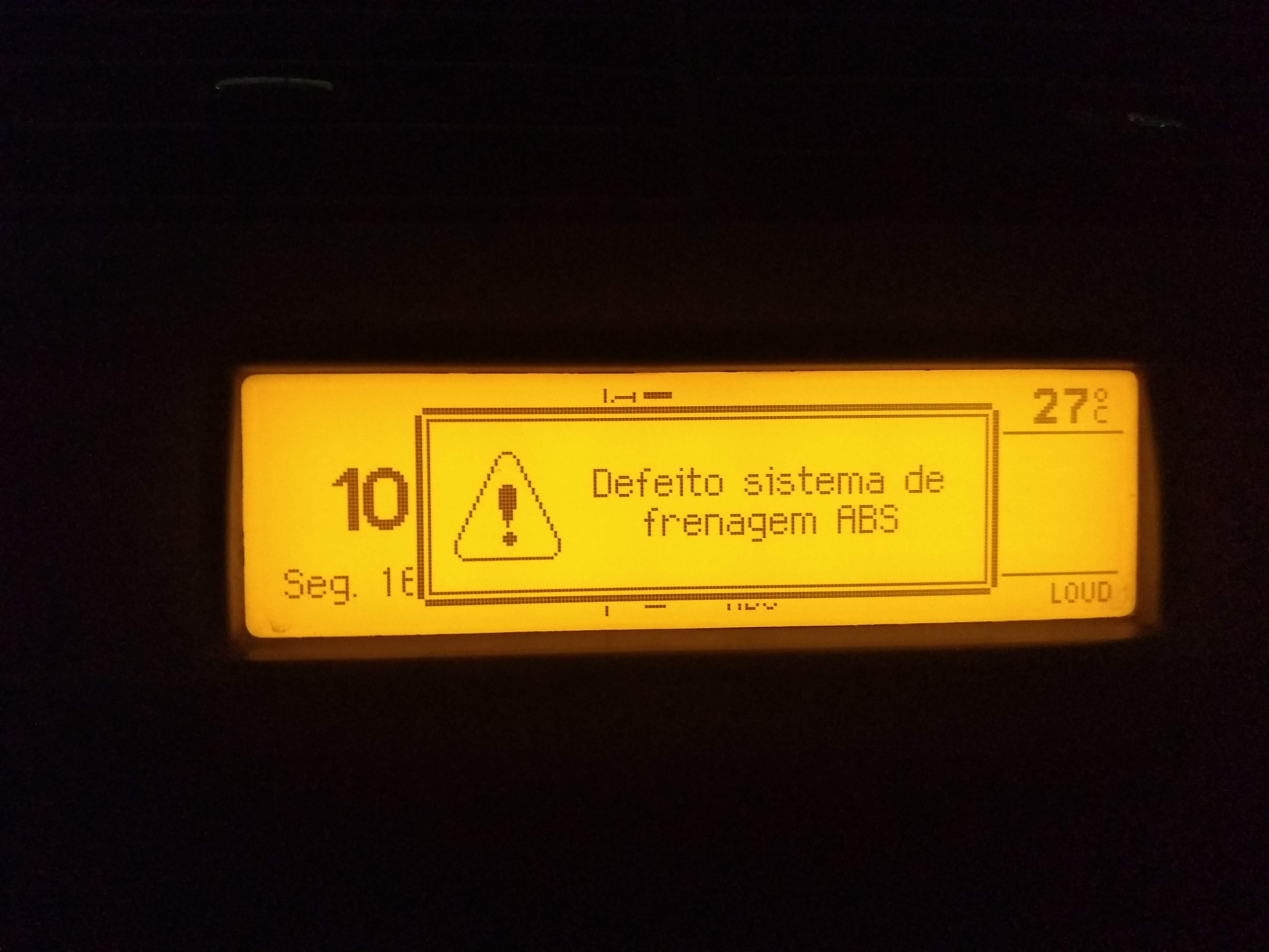

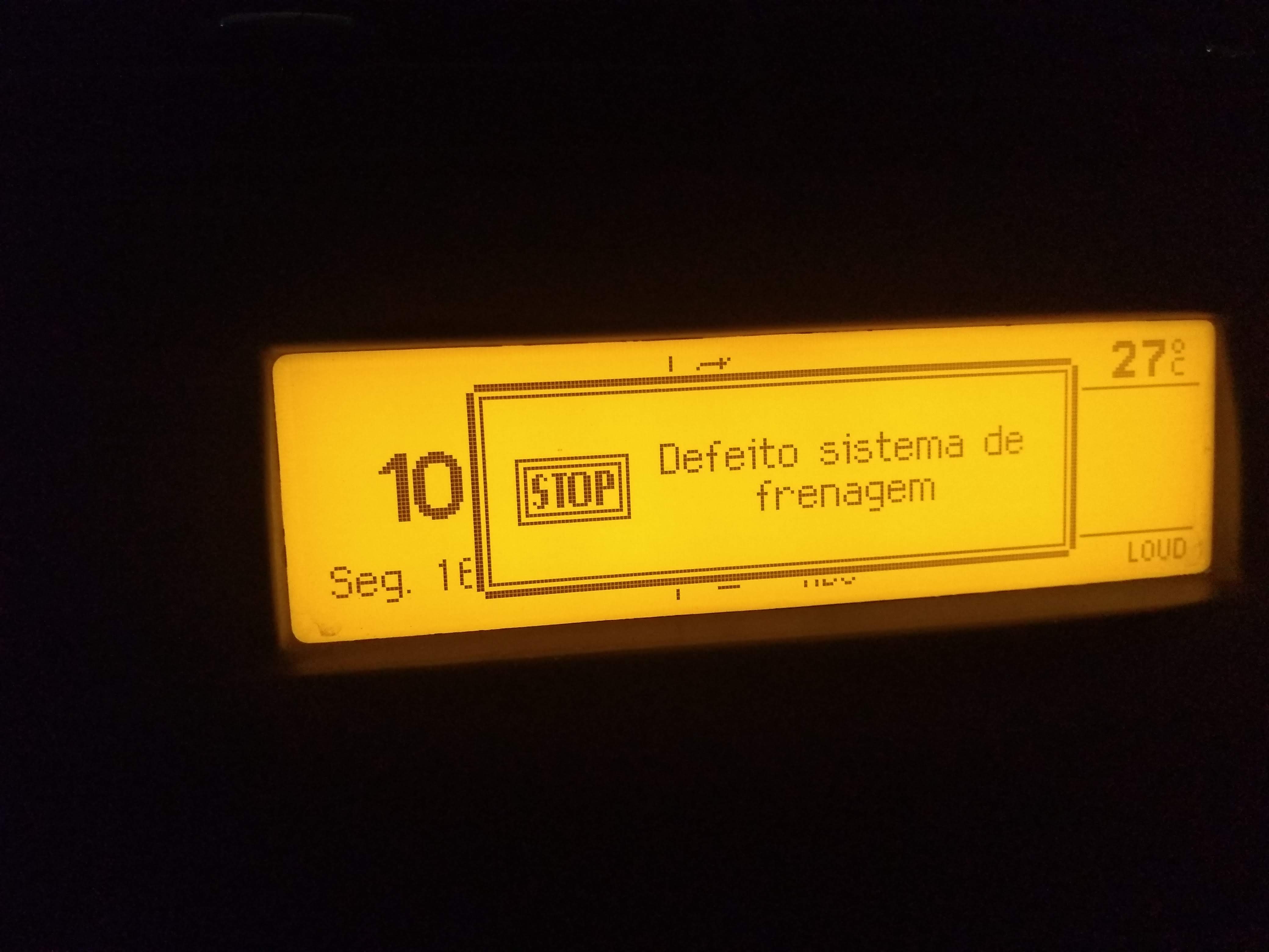

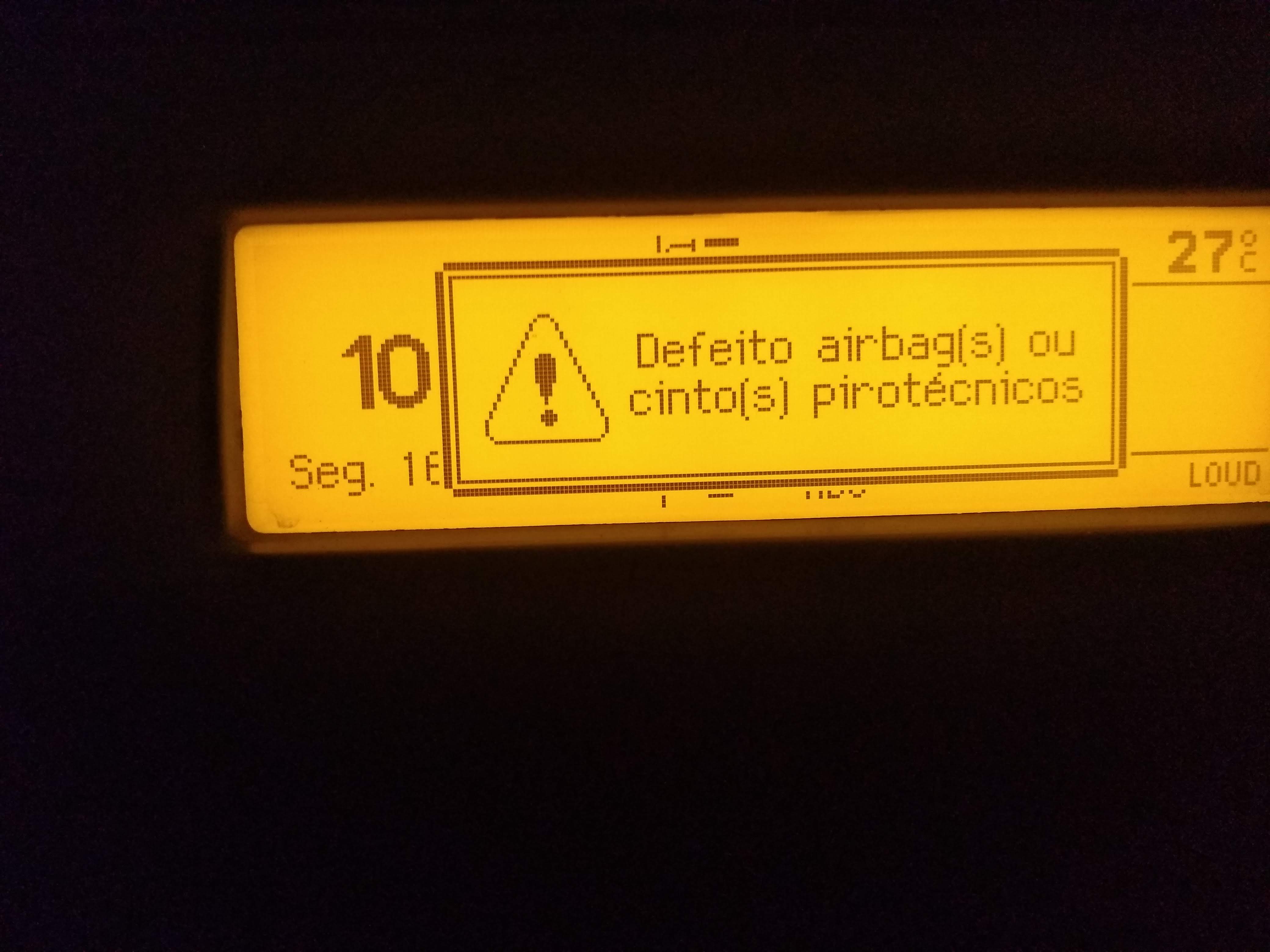

Pessoal, bom dia!
Há alguns dias começou aparecer uma mensagem de ABS desativado e dois dias depois começaram a aparacer mensagem de Air bag desativado, Defeito no sistema de Antipoluição, Defeito no Sistema de Frenagem, falha cinto pirotécnico e no painel dá mensagem de Stop e entra em desabilita vários recursos dentre eles o velocímetro, fica em uma especie de modo de emergência.
Na troca de marcha dá uns trancos (manual).
Bato a chave de manhã pega de primeira, nenhum vazamento aparente.
Óleo sem vestígios de água e aguar sem vestígios de óleo;
Fiz o teste ligando o carro e acelerando com o reservatório de água aberto, sem movimento do fluido.
Recentemente havia trocado o coxim do motor e a correia.
As mensagens são apresentadas mesmo com motor desligado, daí imaginei que poderia ser algo eletro/eletrônico.
Deixei o carro na oficina para passar fazer a leitura, por sorte consegui um com o lexia, sei que deve aparecer vários erros daí vou ver o que o mecânico me fala.
