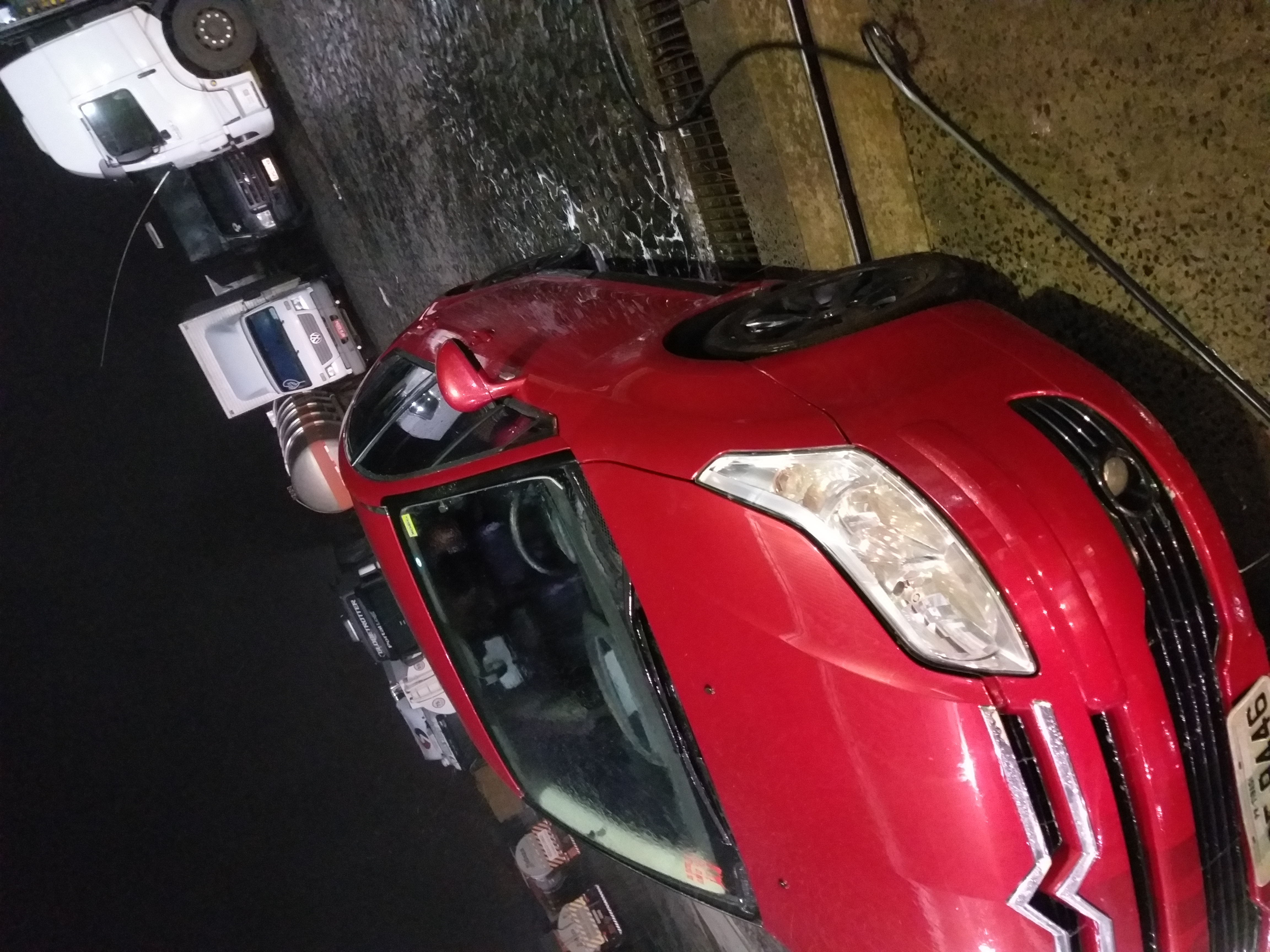

Gostaria de saber se alguém por aqui já passou por o problema do c4 aquecer e você desligar ele e não pegar mais, só da o estralo no arranque mas não pega? Tô com esse problema e na região do Paraná na cidade onde eu moro, tá complicado, não tem assistência, se alguém poder me ajudar, ficarei muito agradecido, e to aqui para compartilhar também!
