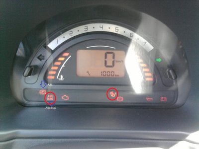

Tenho um C3 XTR 1.6 modelo 2010 que tem ascendido no painel de vez em quando com o veículo já em movimento a luz do airbag e da cadeirinha de criança, já aconteceu 3 vezes e quando desliguei o carro e tornei a ligado td voltou ao normal. Tendo em vista que nem msm cadeirinha de criança eu tenho no meu carro, alguém sabe informar o pq de ter ascendido ? Desde já mt obrigado!
Segue uma imagem da internet com as luzes que tem ascendido marcados em vermelho.
Luz do airbag e cadeirinha acendendo.

Rogério, isso normalmente acontece por conta de mau contato nos conectores em baixo dos bancos dianteiros. A cadeirinha é o air bag do passageiro, seu carro deve ter um botão de desliga esse air bag, caso você utilize a cadeirinha na frente. No manual explica melhor o funcionamento.
Dá uma olhada nos conectores em baixo dos bancos e nesse botão. Não sei onde ele fica no seu carro, precisa ver no manual.

Munhoz obrigado pela informação, estarei vendo no manual e posteriormente passando o resultado.
