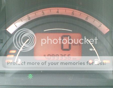

Tendo atestado o depósito ( para tirar média de consumo ) o pópó sómente acendeu 3 LEDs , mesmo a ver-se a espuma no tubo de acesso ...
Mau . Deveria acender 6 LEDs . Tanque cheio . Julguei que estava avariado ...

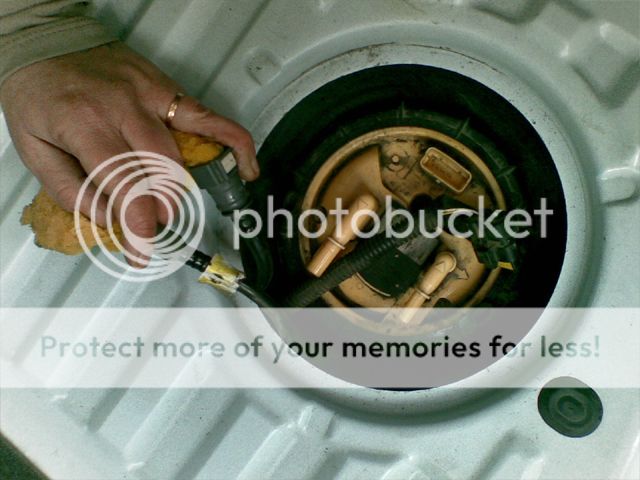

Mais tarde, deixei o tanque chegar á reserva , meti as mãos á obra ...
... e fui tentar investigar ...

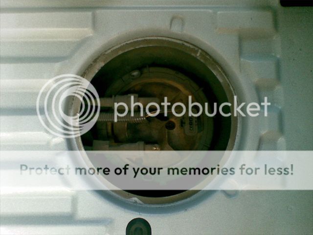

Acabei por não conseguir abrir o tanque e ver o sensor ...
Estava muito apertado e eu não tinha a chave especial de manobra ...

Fui buscar o meu pai ao Hospital , foi operado ao coração ( bypass cardiaco ) e ao passar a Ponte 25 de Abril ficou só com 1 LED e acendeu a reserva...
Tirei logo foto com o telemóvel .

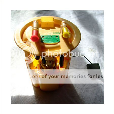

O sensor no tanque apenas têm 2 fios eléctricos a tirar sinal do sensor\bóia ...
Não deve ter por isso sinal especifico da reserva . A indicação deve ser por calculo do computador ...

acredito que o cálculo do nível é feito através do valor da resistência, por isso somente dois fios.
Se tiver um multímetro, tire a bomba fora, coloque o multímetro para medir ohm e vá mexendo na boia gradativamente afim de checar se os valores alteram de acordo com a posição da boia.
as vezes alguma trilha da resistência está rompida.
