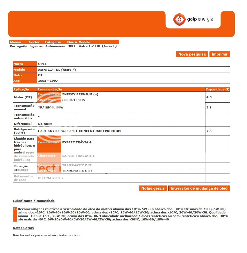

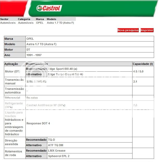

No manual do veiculo têm sempre a lista de gradientes utilizados pelo motor e as especificações.
Não aconselho a perguntar na oficina. Consulte sim a tabela de lubrificação referente ao veiculo. È uma norma internacional que todos os fabricantes de lubrificantes cumprem ...
Exemplo:
Está lá tudo bem descrito. :154740:
Abraço de Portugal :D :D
