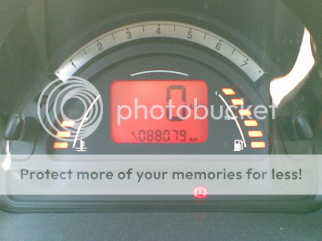

Tornou a acontecer a direcção assistida ficar desligada , e novamente acontece que eu não esperei o tempo necessário para efectuar o teste inicial e dei logo á chave. A mania das pressas ...
Aqui no forum Citroen um forista partilhou o metodo de limpar os erros na hora : Liga\Desliga na primeira posição da chave ... 3 vezes de seguida .
E resulta :D :D :D A função fica logo disponivel imediatamente . :P :P :P
No fórum do Opel Astra um forista que dá pelo nome AstraFan avançou a seguinte teoria :
[quote author=astrafan ] ... Estes carros têm ETC eletronic traction control. Significa que as rodas da frente têm um sistema de antipatinagem. Se uma das rodas patina, automáticamente o carro desliga a direção assistida. Portanto, poderás ter acumulado erros destes na centralina e precisam de ser limpos. Já aconteceu duas vezes, uma a subir um passeio e outra num pequeno pião numa rotunda, a direção assitida desliga-se e depois temos de desligar o carro e voltar a ligar. Deve ser alguma medida de segurança. ... [/quote]
Comigo o caso só acontece quando eu não espero pelo final do teste .

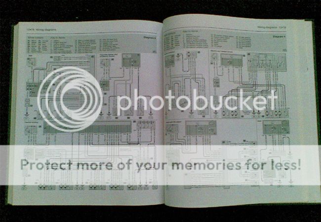

Mais novidades . Prendinhas chegadas via Ebay :
1 Manual Haynes com tudo o que interessa saber acerca do Citroen C3 diesel.
Tudo bem explicadinho . As idas ao trono passaram a ficar mais técnicas , que lêr disto é bem melhor que lêr as revistas cor-de-rosa que por lá estacionam ( no porta-revistas ) :D :D

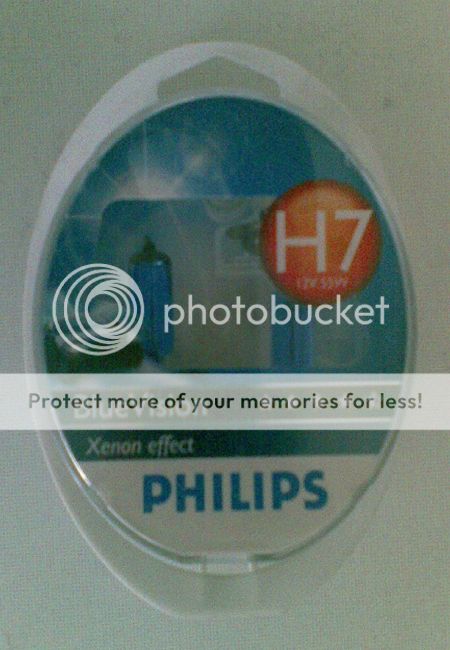

Esta foi uma semana de surpresas . De repente várias pequenas avarias para amassar o juizo... :212469: :212469:
Lampadas H7 ( médios ) em ambas as opticas ... fundidas .
Como é possivel , qual a probablidade de ocorrer em duas opticas em simultaneo ??? :?
Valeu que eu comprei recentemente um Kit de substituição ...
Estas lâmpadas são de boa qualidade e duram muito tempo de uso . E iluminam muito bem ... :D :D
Trocar do lado direito é fácil . O acesso é livre .

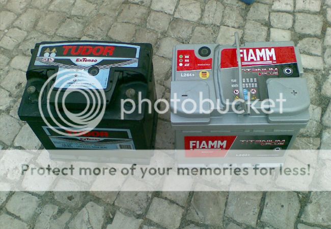

À noitinha quero ir beber um café á Nazaré e o bólide não pega . Bem posso dar á chave...
Não vou. Ao invés já tenho que fazer . Desmonto a bateria e ponho-a á carga . Mas como é que a bateria descarregou ?? Isto partindo do pressuposto que é da bateria...

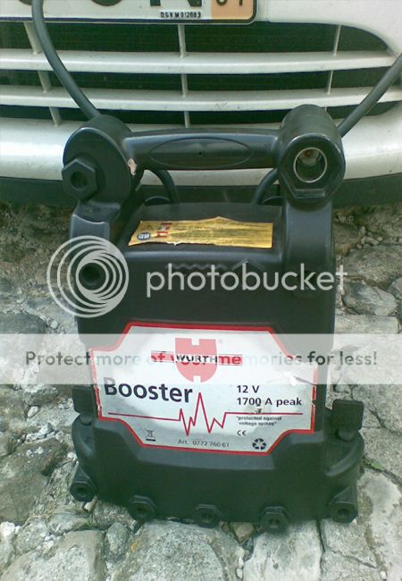

Dá-se um encosto eléctrico, com uma maquineta das emergências ... Máquina diabólica
Convém é não trocar as mãos ou os cabos ... :P :465974:
E pronto arrancou ... ; é aparentemente a bateria que morreu de repente .
E nem deu um sinal de aviso...
Normalmente quando a bateria enfraquece há uns sintomas que servem de "abrolhos " : equipamentos que deixam de funcionar , erros de iluminação ...
Como não há tempo para ir procurar bateria ,sigo viagem e espero que a bateria carregue na viagem ...
