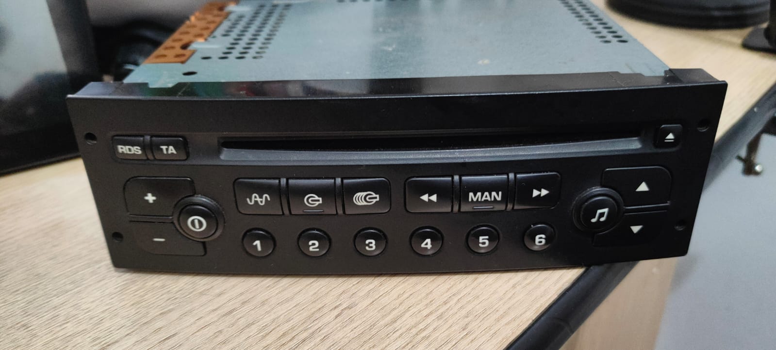

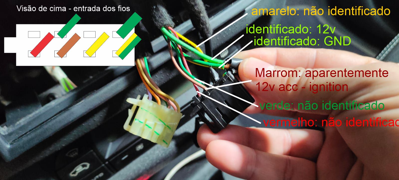

Pessoal, tenho um C3 XTR 2009/2010 1.6 16v e comprei uma multimidia para ele. O problema é que na hora de instalar não consegui ter certeza do chicote iso de alimentação (dos falantes é tranquilo). Segue imagem do som antigo e chicote explicado:
Gostaria de saber se:
1. alguém consegue identificar os fios do chicote pq vi muitos padrões diferentes;

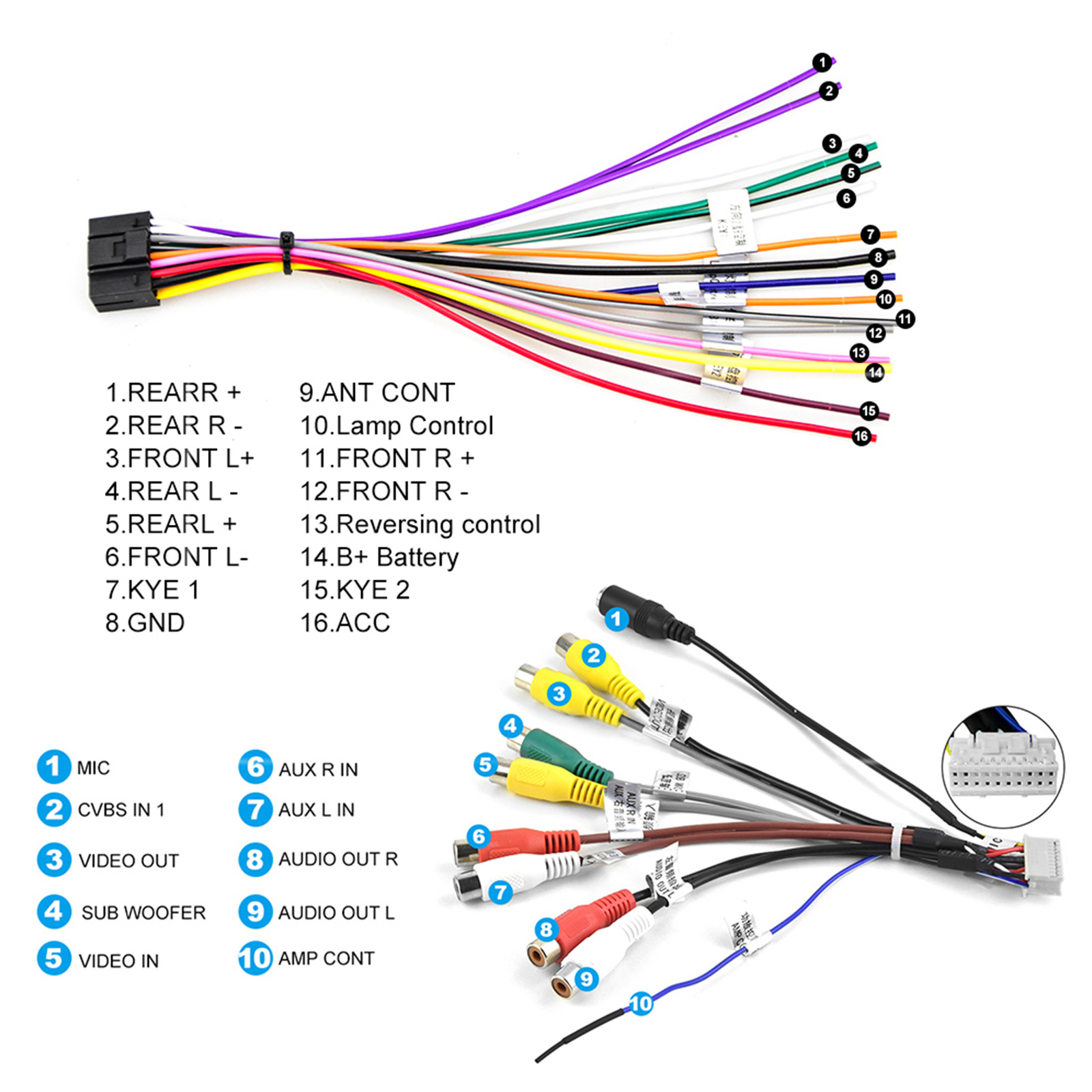

A fiação da multimidia nova é essa:
