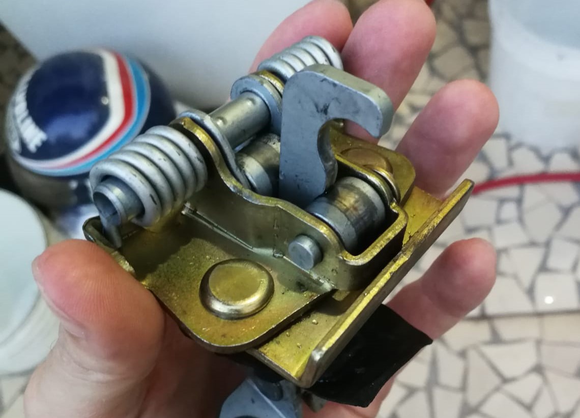

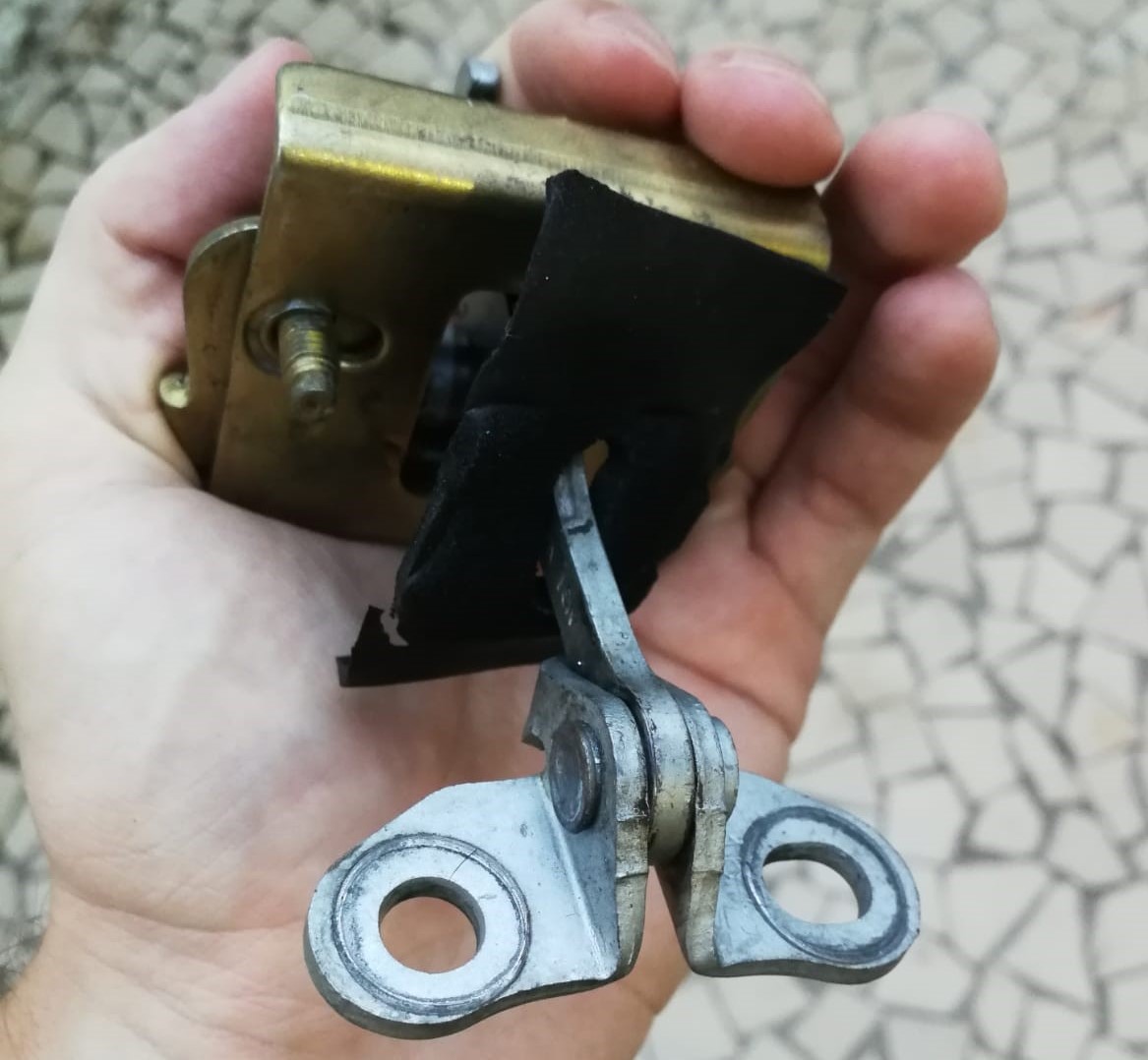

Dá um pouco de trabalho mas é relativamente simples de resolver.
- Tira a forração da porta
- Solta os parafusos que prendem o limitador na carroceria e na porta
- Lavei com querosene pra tirar toda a graxa velha
- Seca bem e coloca graxa novamente. Como eu tenho moto, acabei usando a graxa em spray de corrente, ela é líquida assim que sai do bico e vai endurecendo em poucos instantes. Assim ela penetra bem nos cantos.
