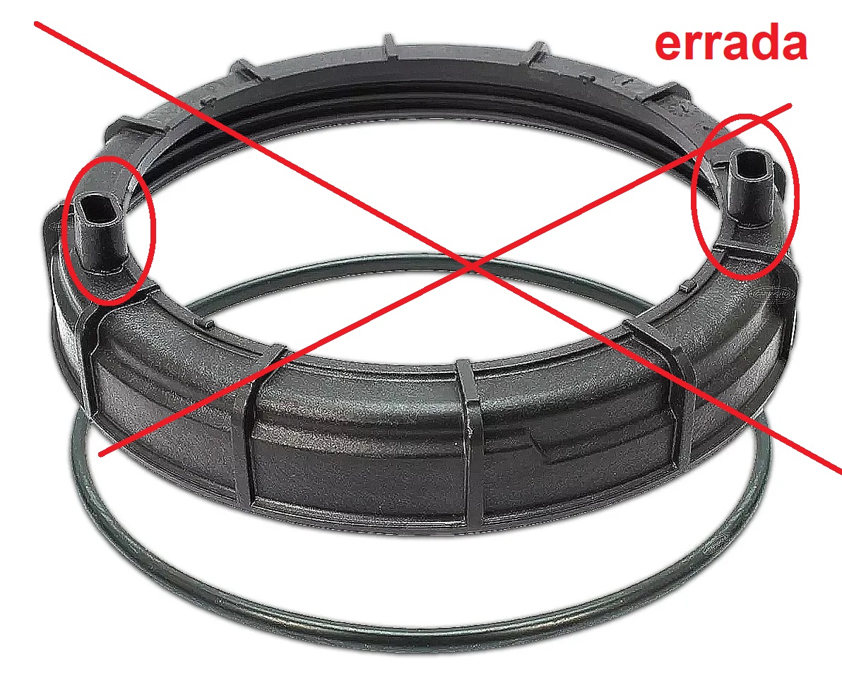

Preciso de uma ajuda pois o combustível do Aircross 2011 está vazando pela porca da flange, pois está espanada.
Porém, no código da porca está a referencia 9633283880, mas ao comprar vem uma menor, e não serve.

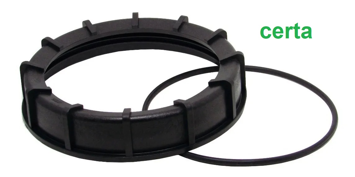

Segue as imagens.
A concessionária me passou o código 9807841780 pelo chassi do carro.
