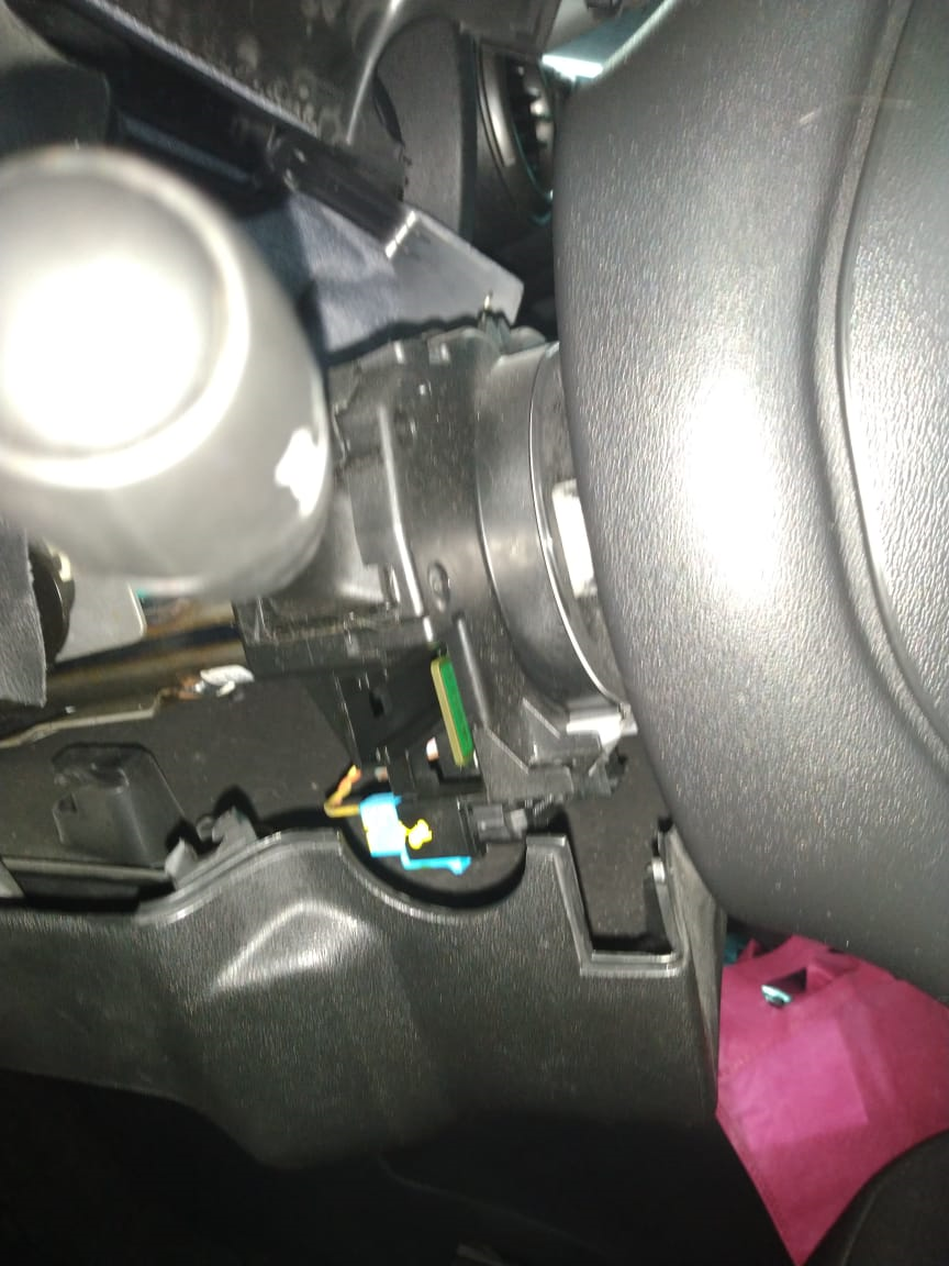

Eu tirei o acabamento inferior do volante e dei uma olhada. Parece que tem o slot sim. Tirei uma foto. Acredito, então, que basta conectar a chave comando do piloto automático ao slot e configurar a bsi, correto?

Mensagem por Miau » Sex Jun 26, 2020 6:09 am
ao que tudo indica, sim. literalmente só encaixar o comando. talvez nem precise habilitar via lexia.
