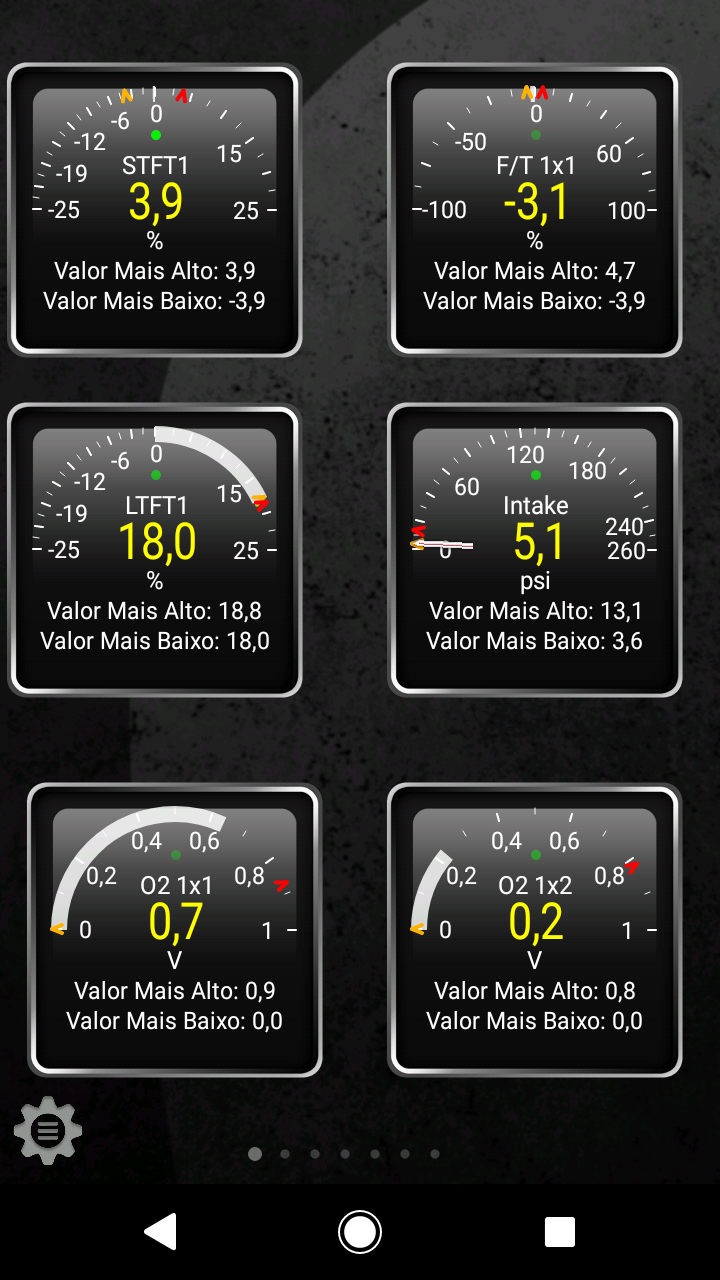

Eu coloquei o odb2 e usei a ferramenta torque. Da uma olhada. Ta usando etanol.Miau escreveu:um caminho interessante é observar os parametros STFT e LTFT pelo scanner.. pra saber se está havendo correção na injeção.
Se não há correção, a injeção está perfeita. Logo o consumo deveria estar dentro do melhor padrão previsto.
Se houver correção, podemos até afirmar que a porcentagem corrigida é proporcional ao aumento de consumo.

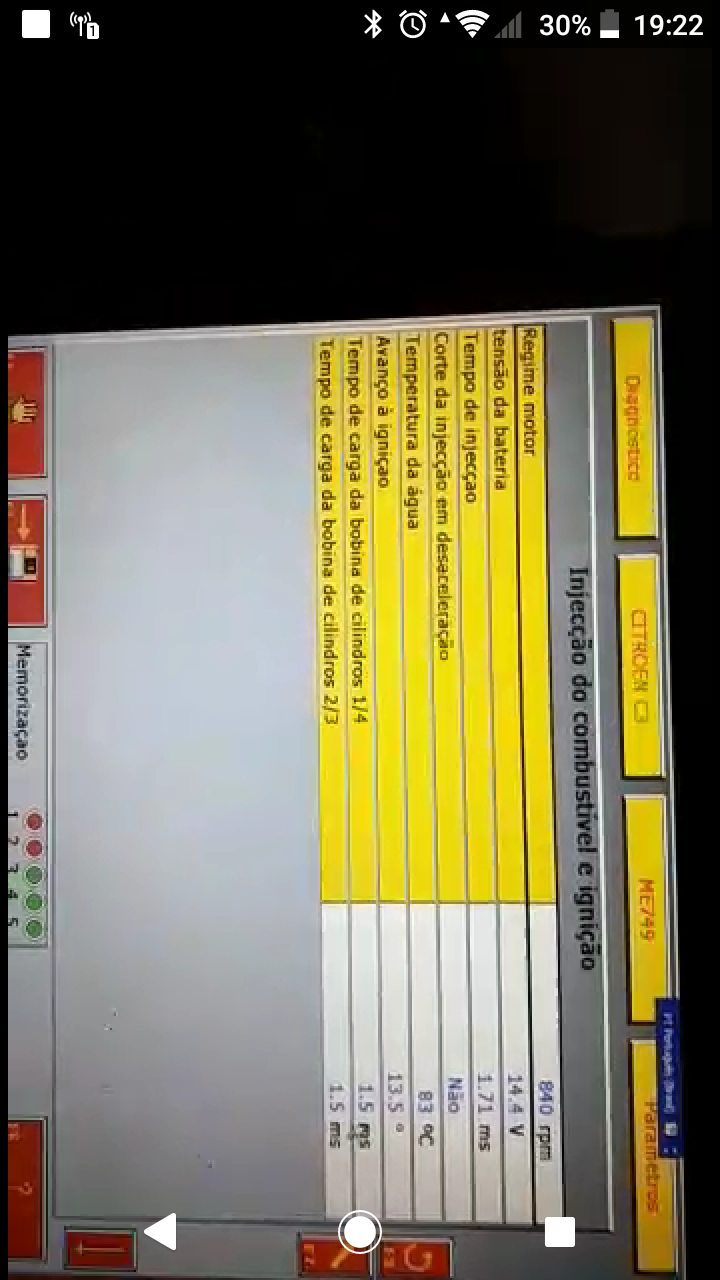

E aqui eh a tela que o cara da oficina me mandou da injeção :

Em resumo, devo ter como parâmetro, a soma do STFT e LTFT e o resultado deve ficar entre 10% pra mais ou menos. Na minha leitura esta dando 3.9% STFT e 18% LTFT ou seja 21.9%. Vou levar num especialista de injeção pra avaliar isso e aproveito pra ver a mangueira que vc mencionou no seu caso, apesar da diferença de modelo, mas vai que.. Neh? Além disso, alguma outra recomendação? Pois em aparelhos, não acusa avaria.

Só acusa avaria se a correção chegar em 25% dependendo do modelo.

Com a mistura rica assim é bom olhar o óleo.
