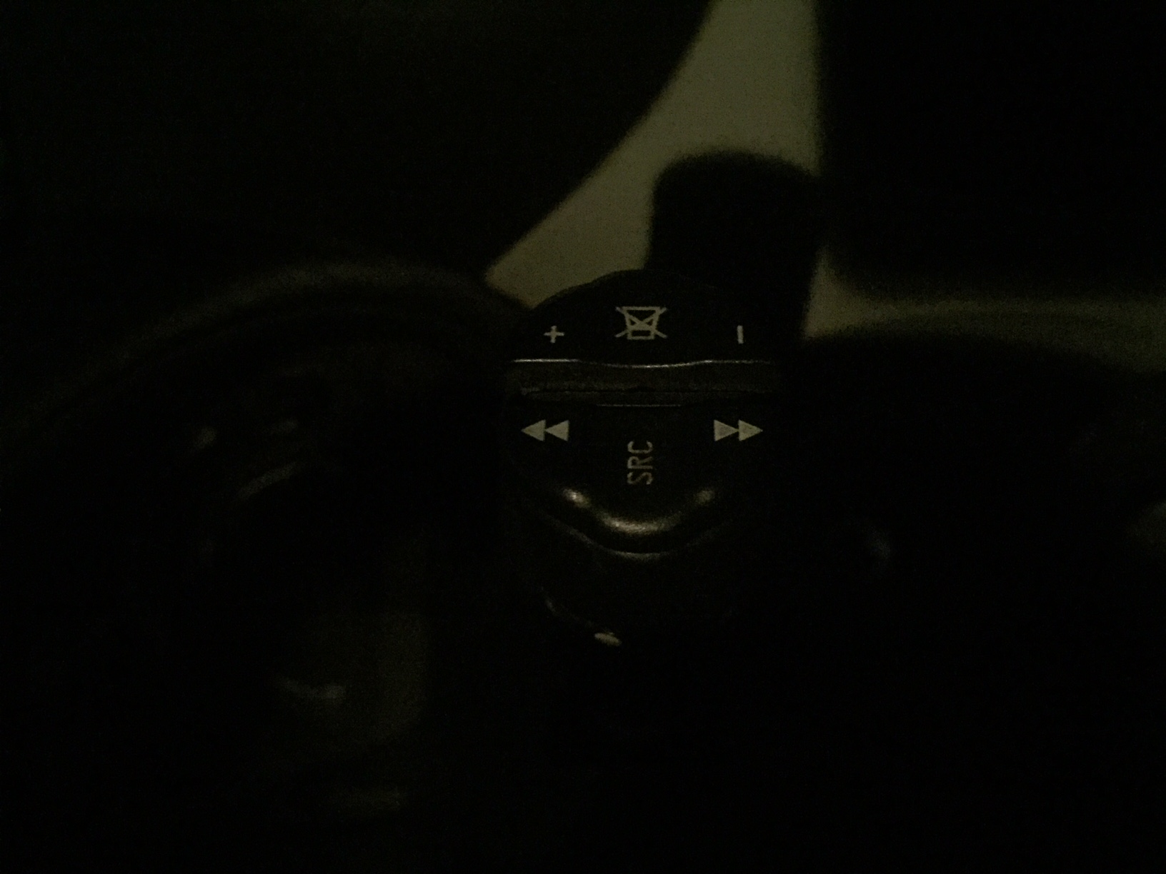

Atualização bsi com Lexia?
Posta uma foto da alavanca. Sei que os c3 tem chave de seta diferente..
As que conheço os comandos do som ficam separados. Na haste do limpador tem o botão do CB. E existe uma alavanca separada somente para o som logo abaixo.
entendeu meu problema agora?
na maioria dos c3, no lugar do "SRC" vem aquela "bolinha"...
Entendi sim, tenta ver se nas configurações da BSI é possível trocar a função dos botões da com2000. Se não for, acho que só trocando mesmo.

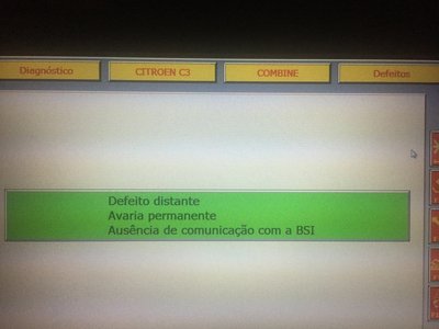

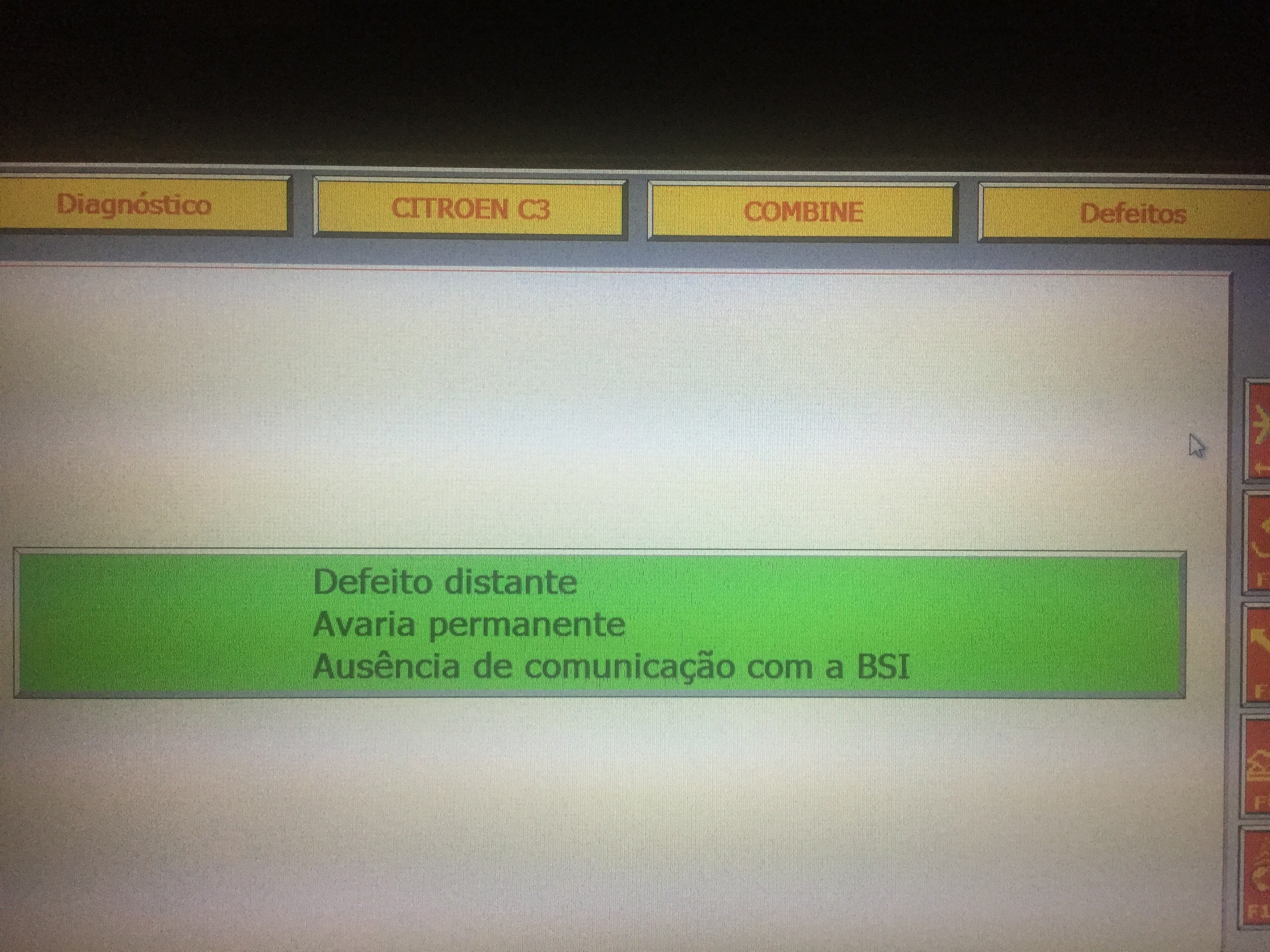

Alguém já viu esse erro?
Consegui atualizar a bsi via lexia, porém, quando terminou, o painel ficou travado e da esse erro...
- Mensagens: 19
- Registrado em: Sex Abr 27, 2018 10:46 pm
- Modelos Citroën: C3 exclusive
